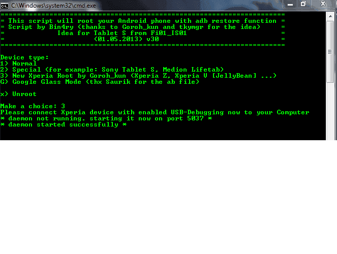

Hi ich benutze die anleitung von bin4rys und habe alles so gemacht aber es geht einfach nicht weiter bitte um hilfe so schnell wie möglich
MFG Timo.S
MFG Timo.S
Dein Handy wird nicht erkannt, Treiber installiert und oder richtig angeschlossen ?
Ich habe den treiber mit flashtool installier um auf die 434 zu downgraden ist das richtig und habe die runme.bat gestartet und dann das handy angeschlossen
MFG Timo.S
Wie schliest du das Handy an ? Ausgeschaltet, Flashtool starten und am Handy nur die leise taste gedrückt halten, dann anstecken bis es erkannt wird, dann leise Taste loslassen.
Ja genai dann hab ich die runme.bat ausgefürt und den und dann gings nicht weiter.
MFG Timo.S
erst .bat starten, dann anstecken, versuch mal so !
Am Handy USB Debbuging und unbekannte Herkunft aktiviert ?
klapp auch nicht immer das selbe bild

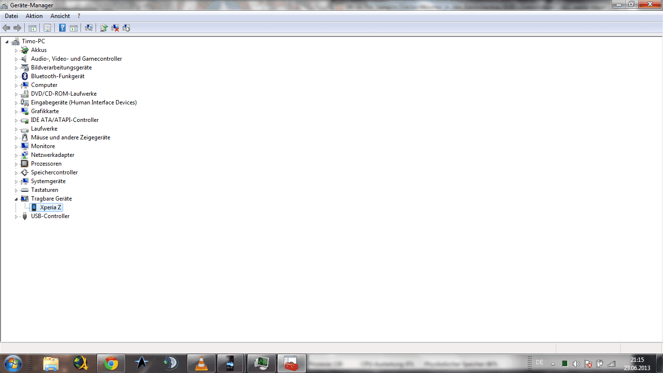

Dann fehlen die Treiber auf dem PC für das Handy, schau mal im Gerätemanager ob das Handy da aufgeführt wird, wenn es ansteckt.
Zudem sollte im Hintergrund kein Prozess von PC Commpanione oder Sony Update Service laufen.
Sieht dan so aus
Jo, ist richtig, warum das dann aber nicht geht, keine Ahnung, richtiges, neustes Flashtool ?
