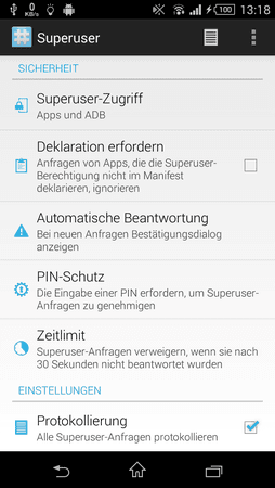

ja, aber wo kann ich denn da jetzt etwas einstellen, das rootexplorer auch schreibrechte hat?
Vielleicht liegt es an superuser. Ich habe immer supersu genutzt und da ging es mit dem Rootexplorer ohne Probleme.
Oben rechts, vor den 3 Punkten, das Blatt, da siehst du das Protokoll, was gewährt wurde und was nicht !
Gehe mal die ganzen Einstellungen durch, ich lass es mir immer anzeigen, wenn eine App SU braucht, da weist du was los ist.
Ich habe allerdings auch den Haken bei "Deklaration erfordern" drin.

Nomex schrieb:
der root explorer hat root rechte. glaube sonst könnte ich mich nicht im system rum bewegen ;)
Nein. Bewegen kannst dich erstmal überall. Nur Dateien und Berechtigungen ändern geht nur mit root.

aber ich glaube ich habe es nun langsam hin bekommen:
ich habe supersu nun nochmal installiert (normal über appstore) dann die SU installieren lassen, als er dann fragt ob er die andere deinstallieren soll, habe ich home gedrückt und dann mit "hide calculator" die superuser eingefrohren (ich denke das deaktiviren geht auch normal über die appliste)
dann hat nun immer supersu nach den rechten gefragt. root explorer hat die xml wieder nur in weiß angezeigt, aber totalcomander mit root rechten konnte sogar die abgeänderte datei speichern und konnte auch die rechte rw/r/r einstellen (waren aber schon drin)
jetzt mal neustarten und gucken ob es nun funktioniert.
Die app, die es automatisch macht sagt auch, das die datei shcon abgeändert ist, und nichts mehr gemacht werden muss
Schön, wenn es jetzt geht !
so nun auch getestet und ja es geht. kann bilder drauf kopieren, und auch als test die .nomedia kann ihc auch überall hin kopieren. lediglich die "kitkat galerie" app reagiert erst nach einem neustart drauf... aber das ist ja was anderes.
