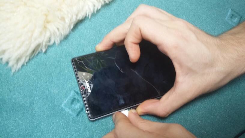

Wollt das noch kurz zeigen... Hier sieht man, dass das Handy anscheinend lädt, wenn ich den Stecker nicht ganz rein stecke... Nach ~5 min schaltet es sich jedoch wieder ab.
Habe gerade ein anderes Kabel genommen und meines damit verglichen... In meinem sind es drei Goldene Kontakte, in dem anderen vier. Benutze Grade das andere mit dem kann ich es anscheinend laden...Gucke mal ob es sich mit dem kabel nach 5 min auch abschaltet
Ist aus :/ naja lass ich es trotzdem mal dran... komische Sache aber trotzdem
