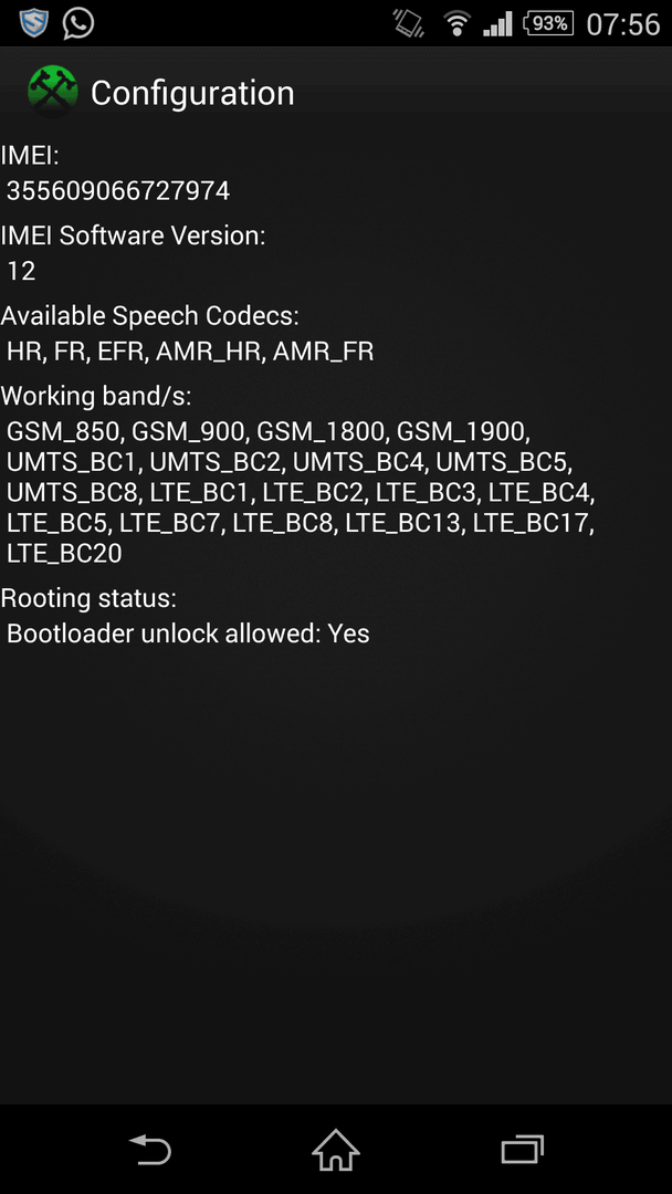

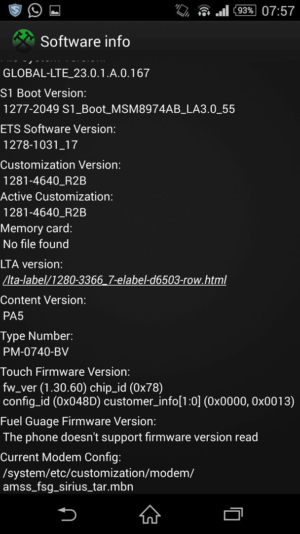

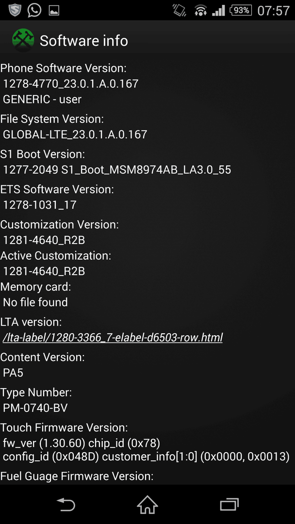

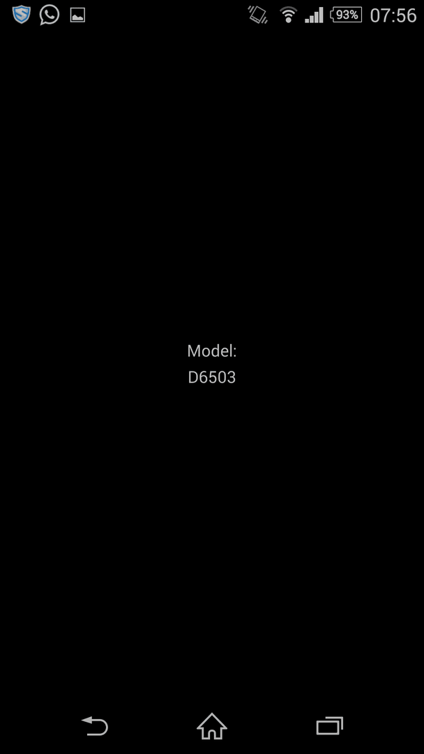

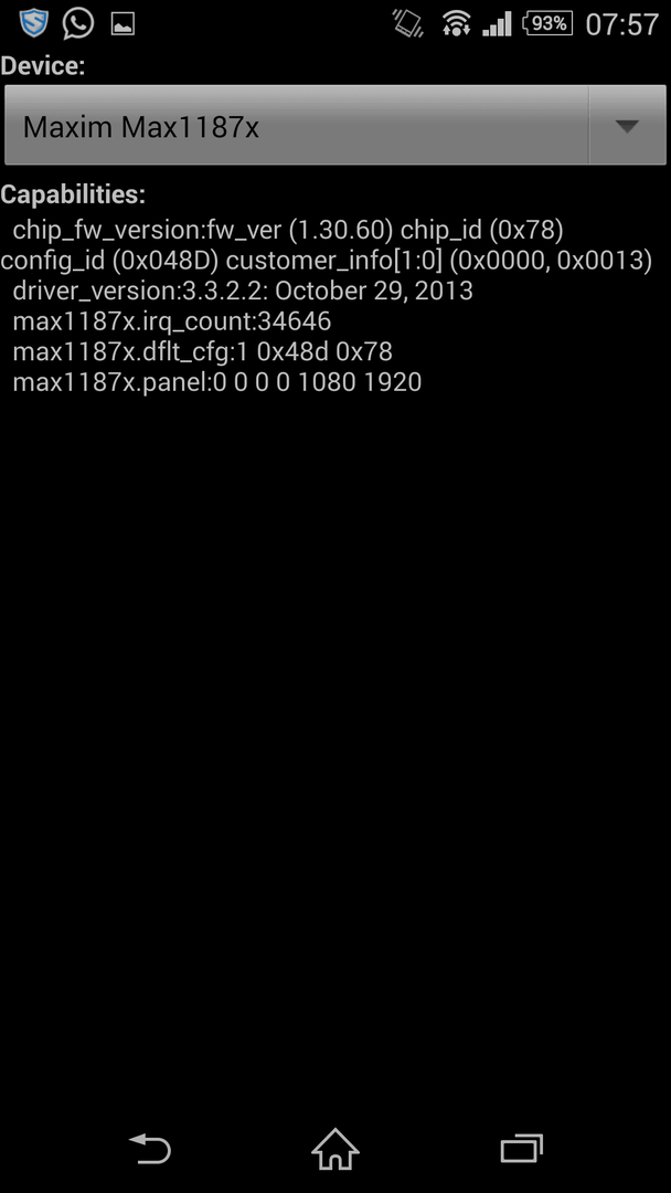

Guten Tag,
Ich wollte gestern mein Sony Xperia Z2 (D6503) rooten, jedoch ging alles schief. Mein Z2 funktioniert zwar noch, aber ich möchte gerne mein Gerät rooten. Ich habe schon sämtliche rootkits ausprobiert, allerdings ohne Erfolg.
Mit freundlichen Grüßen,
BerserkChicken
