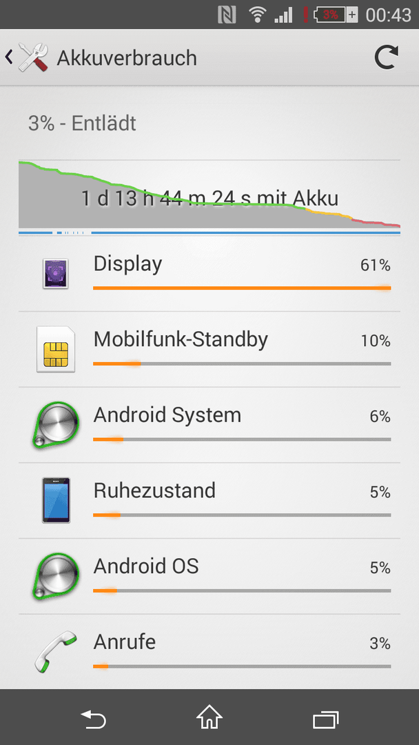

Kleines Résumé nach dem Rooten und Entmisten des aufgepumpten Systems (Einfrieren einiger Apps) komme ich nun im Schnitt auf eine DOT von 6-7 Stunden. :biggrin:
Das sind bei "normaler" Benutzung für mich ca. 2-3 Tage.
Natürlich ist die Helligkeit im Sommer (wenn dann noch einer kommt) höher geschraubt. Aber mir ist kein Handy bekannt, welches so einen starken Akku hat.:love:
Auf welche DOT kommt ihr so?

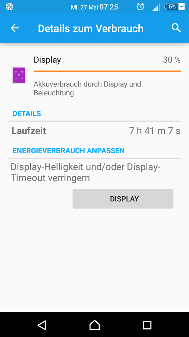

Mahlzeit, dass schafft der große Bruder auch :winki:
Schau mal im Z3 Akku tread auf die letzte Seite .
LG

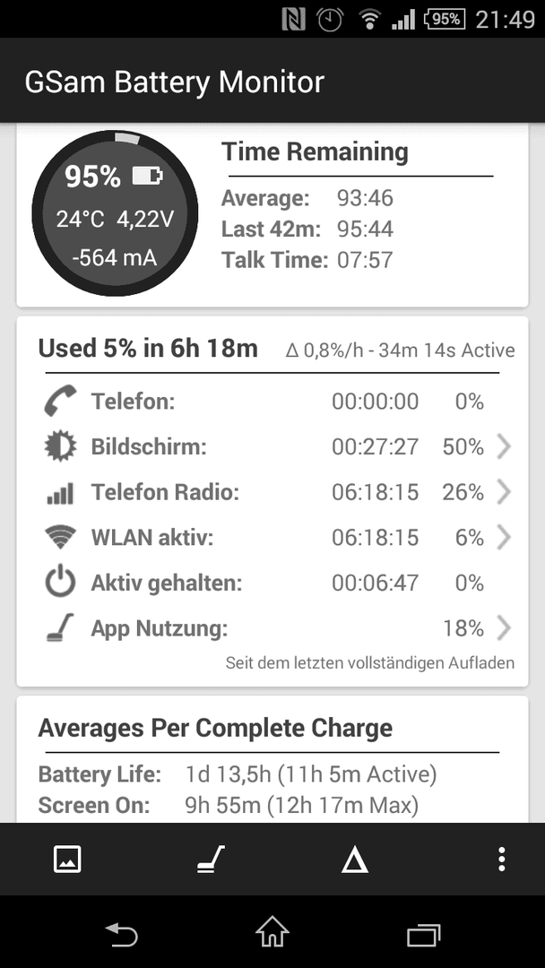

12 Std DOT??? Ich komme im WLAN mit Sync aus wenn es gut läuft auf 4 ½ Std....
Uhhh, 4 ½ Stunden sind definitiv zu wenig. :unsure: :scared:

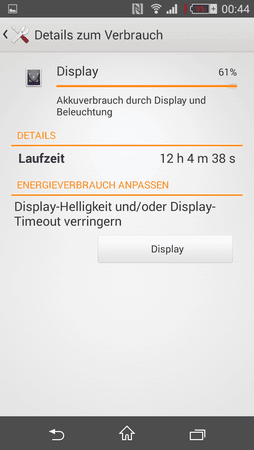

Wie gesagt; 12 Stunden sind bei mir auch die Ausnahme, aber 9 - 10 Stunden sind die Regel (kann man im letzten Screenshot in der untersten Zeile sehen).

Warm guckt man in 36 Stunden.... 12 Stunden auf das Display.???
