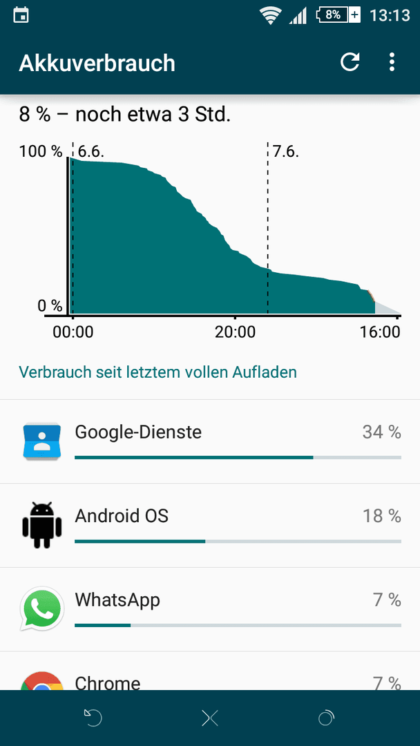

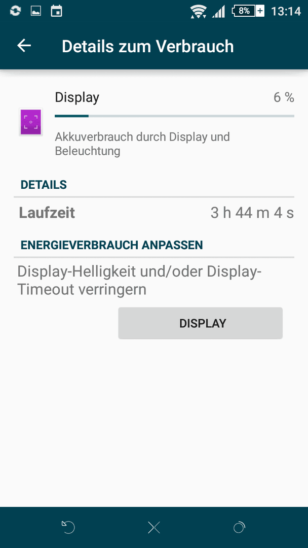

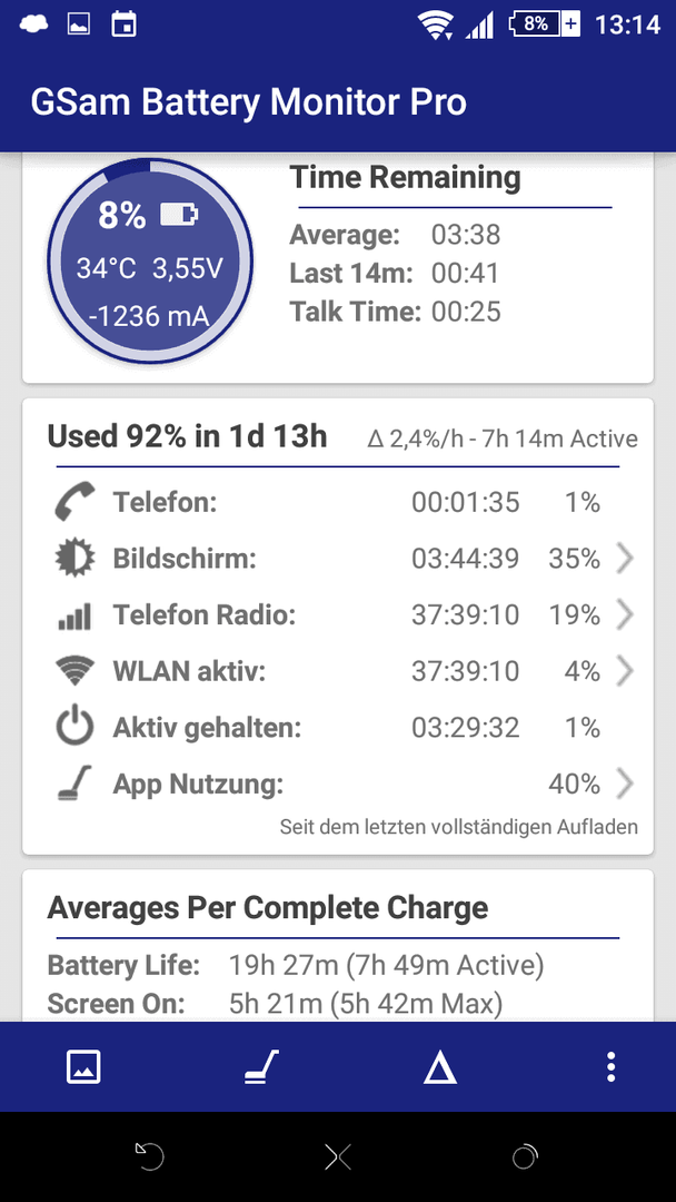

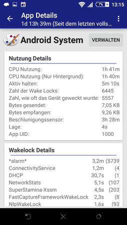

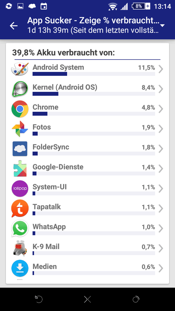

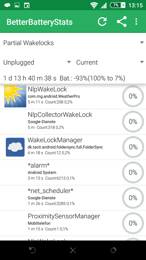

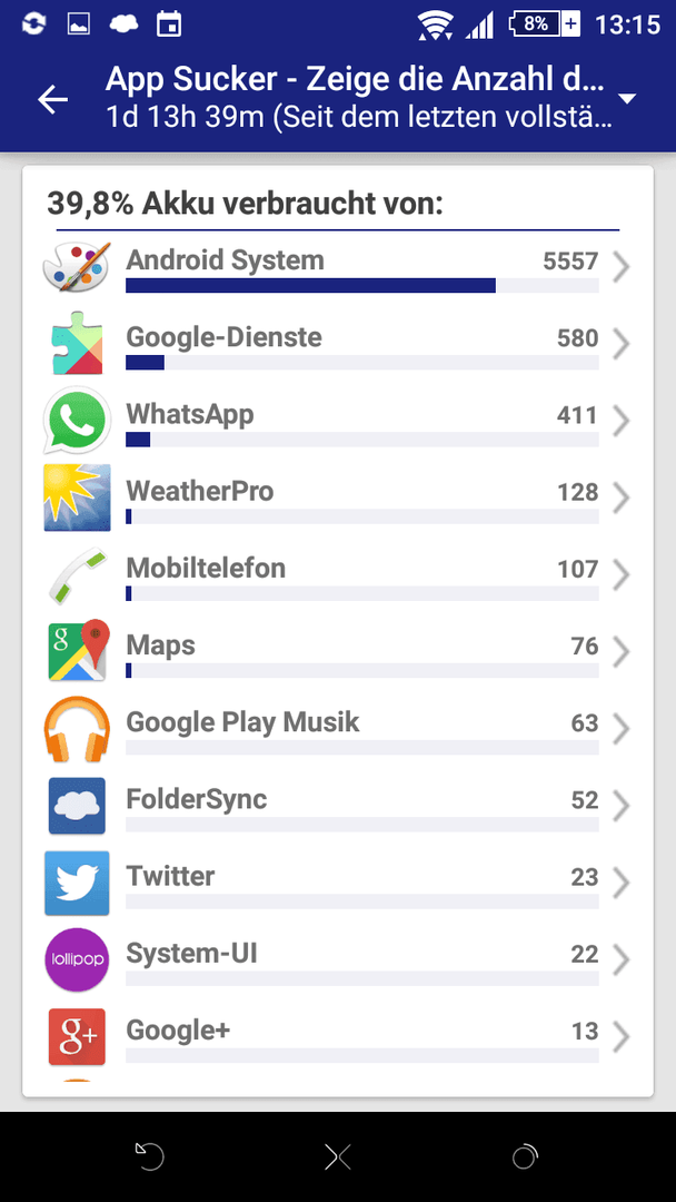

Hm, nach zwei Tagen mit normaler Nutzung (WLAN an, Location an, Sync aus, BT aus), daheim und unterwegs. Nun habe ich mir die entsprechenden Werte angeschaut und die finde ich persönlich nicht gut:
Gesamtlaufzeit: 1 Tag 13h
Restakku: 8% (Verbrauch 2,5% pro h)
Gesamtaktivzeit: 7:22h
SOT: 3:51h
Sonstige aktive Zeit: 3:30

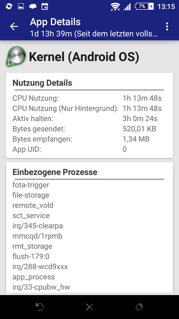

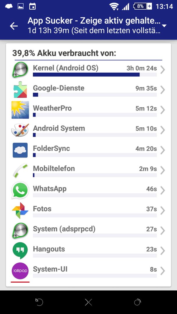

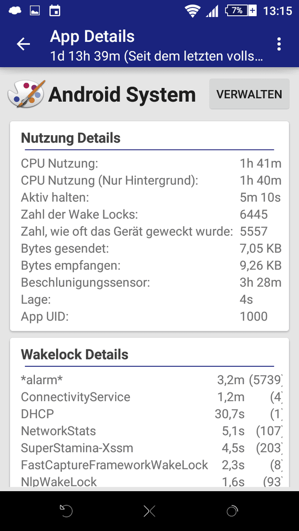

in GSAM wird als Hauptübeltäter Kernel (Android OS) mit über 3h angegeben. In BetterBatteryStats kommt der NlpWakelock als erster, aber die Zeit sind in Summe niemals 3h.
So langsam gehen mir die Ideen aus.
Anbei entsprechende Screenshots. Vorschläge sind willkommen...
Jap, eine DOT/SOT von kleiner 4h ist schwach. Aber der NLP-wakelock kann auch unter 4.4.4 ein Problem sein, war er zumindest bei mir (Defy+ mit CM11) - ich habe ihn dann mit "Disable Service" gekilled und noch ein paar andere services gleich mit. Leider ging dann mein "Clever tanken" nicht mehr, grrrr. Auf einem anderen Handy (Moto G LTE mit CM11) haben dieselben Google Play services immer den deep sleep verhindert (kontrollier mal mit dem CPU Spy Deinen DS) aber der Eigentümer braucht unbedingt das Clever tanken. Also die GP services wieder aktiviert und den DS battery saver aktiviert ("stärker"), seitdem klappt auch der DS wieder. Vllt hilft Dir das?
Deep Sleep Battery Saver kannte ich noch nicht - ich werde das mal ausprobieren, obwohl ich eigentlich etwas gegen solche Apps habe - eigentlich sollte man dies mit entsprechenden Einstellungen hinbekommen, so "schlau" wie Android doch "out of the box" zu sein scheint...
Spannend finde ich nur, dass offensichtlich der Kernel bzw. Android OS das Gerät wach hält und nirgendwo eine Aufstellung zu finden ist, was es tatsächlich ist. Selbst wenn ich großzügig rechne, komme ich auf knapp 20 Minuten NlpWakelock - auf 3:30 ist noch viel Luft...

@webwude
Bin kein Fan von solchen Akku/Energie/Statistik Apps, aber sagt dir dein 3. Screenshot nicht, dass du über 90% mehr oder weniger aktiv verbraten hast? Die Appnutzung von 40% spielt sich ja auch weitgehend in der Displayzeit ab?! Also solltest du keine grossen Probleme mit WakeLocks haben.
Es könnte auch der "aktiv halten" bug von Datenverbindungen sein, der hier schon öfter diskutiert wurde (Lollipop bug, bislang offenbar nicht gefixed), lies mal den fred rückwärts.
Und ev hilft der DS auch da. Bin auch kein Freund solcher Apps, aber wenn das OS rumzickt....
Ich befürchte, es könnte dieser ominöse Datenverbindung Bug sein. Seltsam ist nur, dass vor dem letzten Update alles in Ordnung war, erst seit 1.28 scheint die Akkuleistung zumindest bei mir deutlich heruntergegangen zu sein. Vielleicht einmal komplett zurück setzen. Aber bis ich dann wieder alles eingerichtet habe... DSBS zeigt bisher keinen Unterschied...
