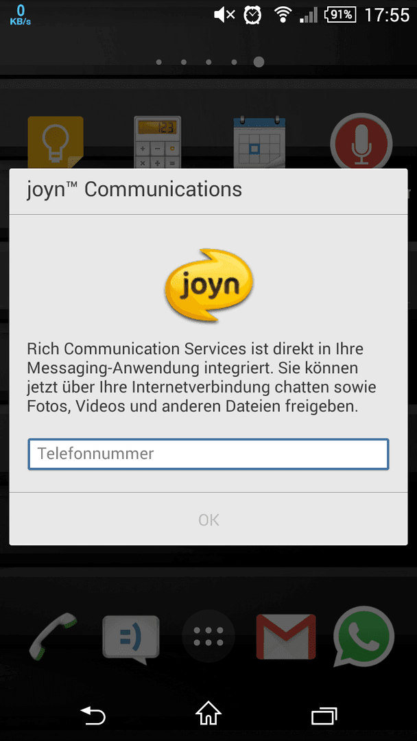

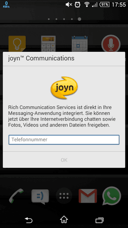

Habe heute ein Update für mein Z3c bekommen und habe es installiert. Seit dem nervt mich die App "joyn". Bei jedem Start bekomme ich diesen Screen angezeigt. Wenn ich dieses Infofenster weg mache dann wird mir das Symbol oben in der Statusleiste angezeigt. Ich werde es einfach nicht los. Auch in den Apps finde ich dieses joyn nicht. Ich bin grad richtig sauer weil so ein Dreck mit fast jedem Update kommt. Wie werde ich diesen Müll wieder los?
Freundliche Grüße
Dominik

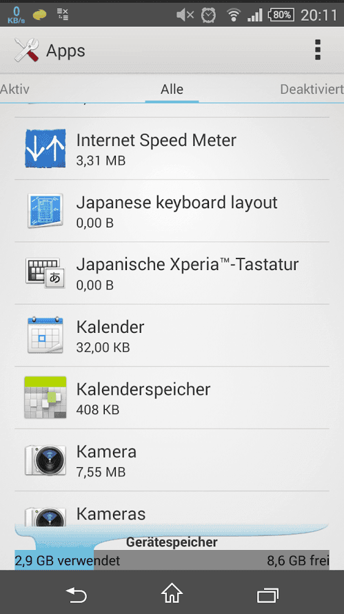

Nein! Wirklich... da wird es nicht aufgelistet! Ich habe alles, wirklich alles durchsucht. Ich finde auch in den Einstellungen nichts!
