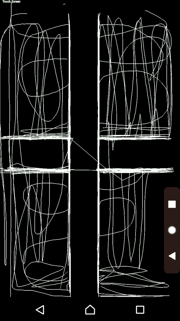

Hmm

Ich kann daher allen, die noch Garantie auf ihrem Gerät haben und eigentlich kein Problem bemerken, trotzdem nur dringend raten, mal den Touchscreentest (*#*#7378423#*#*) aufzurufen und das Gerät bei erkennbaren Fehlern rechtzeitig einzusenden.

War vorher "nur" ein Bereich oben und unten betroffen, was sich durch die entsprechende Verkleinerung des dargestellten Bereichs sehr einfach beheben lies, war es nachdem es von Sony zurück kam zusätzlich(!) der innere Bereich wie bei SadlyFey (siehe oben). Hätte ich es doch nur nicht - zwei Wochen nach der Garantiefrist - eingeschickt... :angry:
