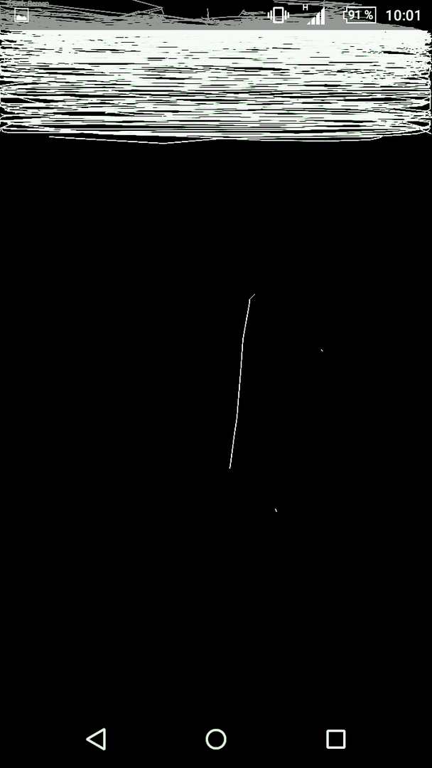

Vor 2 Wochen habe ich mein Sony Z3 Compact (D5803) auf Android 5.1.1 aktualisiert. Was mir nach dem Update sofort aufgefallen ist war, das beim Scrollen mit dem Finger nach oben, in der Mitte des Bildschirmes, die Statusleiste von oben nach unten kam. Das war ziemlich nervig. Weiterhin war der Touchscreen irgendwie sensibler, weil beim Berühren grundlos Optionen des aktuell geöffneten Programms geöffnet wurden. Von einem auf den anderen Tag, ohne erkenntlichen Grund, konnte ich per Wischgeste die Statusleiste nicht mehr nach unten ziehen. Im Querformat funktioniert das Anzeigen der Statusleiste.
Ab und zu kommt die Statusleiste beim Wischen auch im Lockscreen. Das aber sehr unregelmäßig und nicht nachvollziehbar.
Wie auch immer bin ich auf der Suche nach einer Lösung.
Gruß Frank

Vorab vielen Dank für den Gedankenanstoß von euch, DENN ich hab ebenfalls dieses Problem, allerdings ist mir bis eben nicht aufgefallen, dass die Benachrichtigungsleiste sich auf dem Sperrbildschirm problemlos öffnen lässt. Ich hab nur bemerkt, dass ich diese nicht immer gleich geöffnet bekomme, wenn ich über den Sony-Schriftzug nach unten wische, also mittig vom oberen Bildschirmrand. Ich hab dann über das Diagnosetool die Touchfunktion getestet und dort "tote" Bereiche festgestellt. Aber genau an den Stellen kann ich auf dem Sperrbildschirm die Leiste nach unten ziehen?! Also ist das scheinbar wirklich nur bei entsperrten Geräten der Fall, da wie gesagt auf dem Sperrbildschirm es problemlos geht. Irgendwie bin ich jetzt beruhigter, dass es scheinbar softwareseitig zu sein scheint.

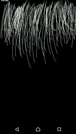

Ruft mal mit *#*#7378423#*#* das Servicemenü auf und Testen die Touchfunktion unter "Service Test". Habt ihr am oberen Bildschirmrand auf Bereich die ihr nicht markieren könnt?

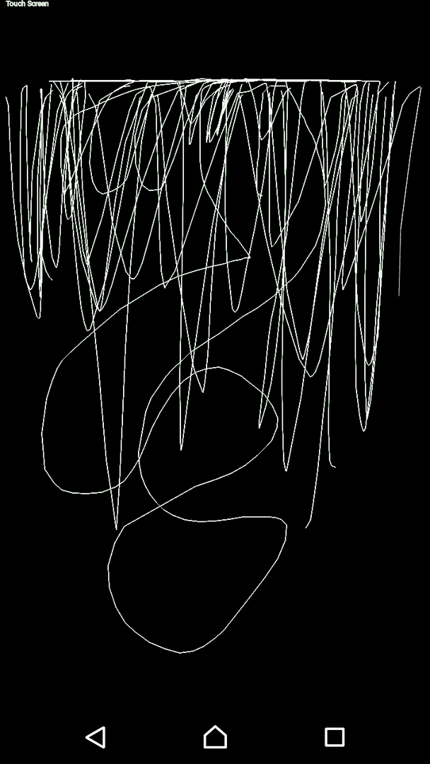

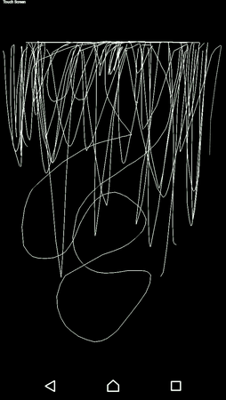

So sieht's bei mir aus (screenshots).
"Ausserdem öffnen die Schnelleinstellungen ab und an während anderer Wischgesten mittig auf dem Display."
Das zumindest hat sich mittlerweile anscheinend wieder erledigt.
@deanmarko: das ist ja ein sehr ähnliches Bild zu meinem. Komisch das es auf dem Sperrbildschirm dann an diesen Stellen keine Probleme gibt. Auch nach längerem Suchen im Netz finde ich leider keine passenden Beiträge, die sich mit der Thematik befassen. Daher bin ich ratlos.

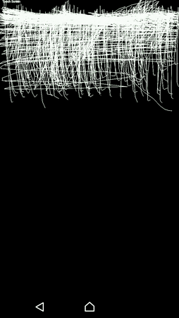

Hey zusammen,
bei mir dasselbe Problem. Nur, dass bei mir im obersten Zentimeter des Bildschirms echt gar nichts mehr geht.
Heisst das, ich muss das Handy einschicken? Oder reicht ein neues Aufsetzen?
LG Michelle
