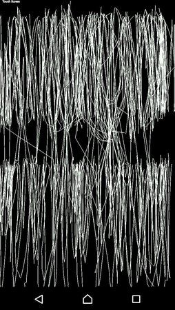

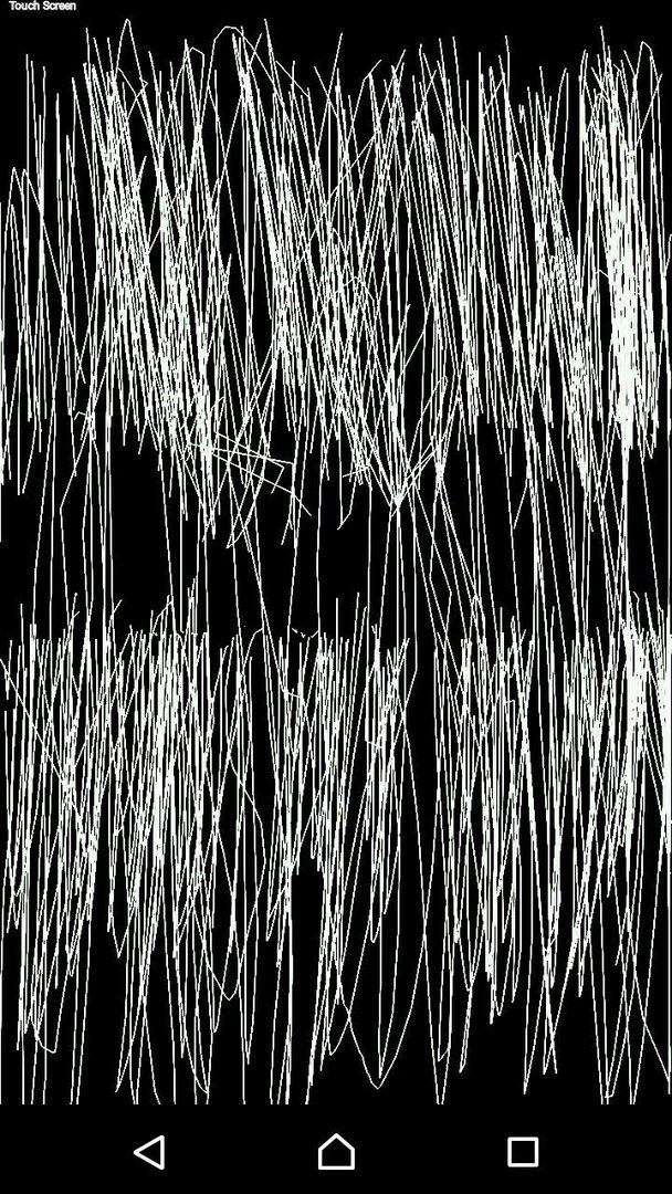

Hi, ich habe seit einigen Tagen das selbe Problem. Hardware/Mainboard defekt erscheint mir schlüssig, da ich Softwareseitig schon länger nichts mehr verändert habe(5.1.1+root /locked BL).
Vor dem verschicken werde ich noch ein Update per Sony Companion durchführen um root zu beseitigen und einen Softwarefehler auszuschließen..
Reicht ein einfaches Update um die Root Spuren zu beseitigen?
Hier die Bilder vom Display Test

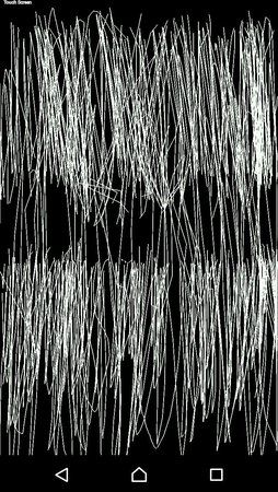

habe anscheinend das selbe Problem.
Habe mit der Diagnosefunktion das Display meines Sony xperia z3 getestet, da das hereinziehen von oben an der rechten Seite nicht mehr funktioniert.
Man sieht am Screenshot das Ergebnis vom Test. Ober Rechts geht nichts mehr.
Es ging auf einmal dort nicht mehr.
Habe noch zusätzlich eine "Glasschutzscheibe" auf dem Display, hat aber bisher immer funktioniert.
Rentiert sich eine Reparatur bzw. was kostet diese?
Selber machen wird wahrscheinlich schwierig?
Ist das eine "eingebaute Sollbruchstelle" die nach ca. 2 Jahren auftaucht?
Vielen Dank
Grüße
Doowy

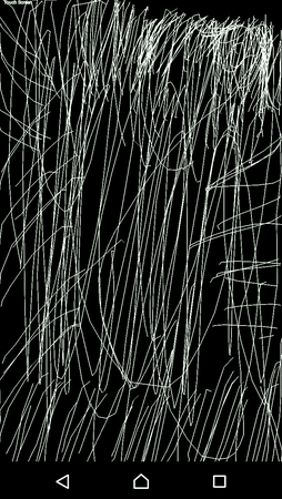

Bei mir sieht es seit drei Tagen so aus:
Hatte das Gerät aufgrund des bekannten Fehler eingesendet. Und was kann ich berichten? Aufgrund von Zeitmangel Sonys habe ich heute ein neues Gerät erhalten.
Zusätzlich liegen noch 2 Display-Folien bei.
