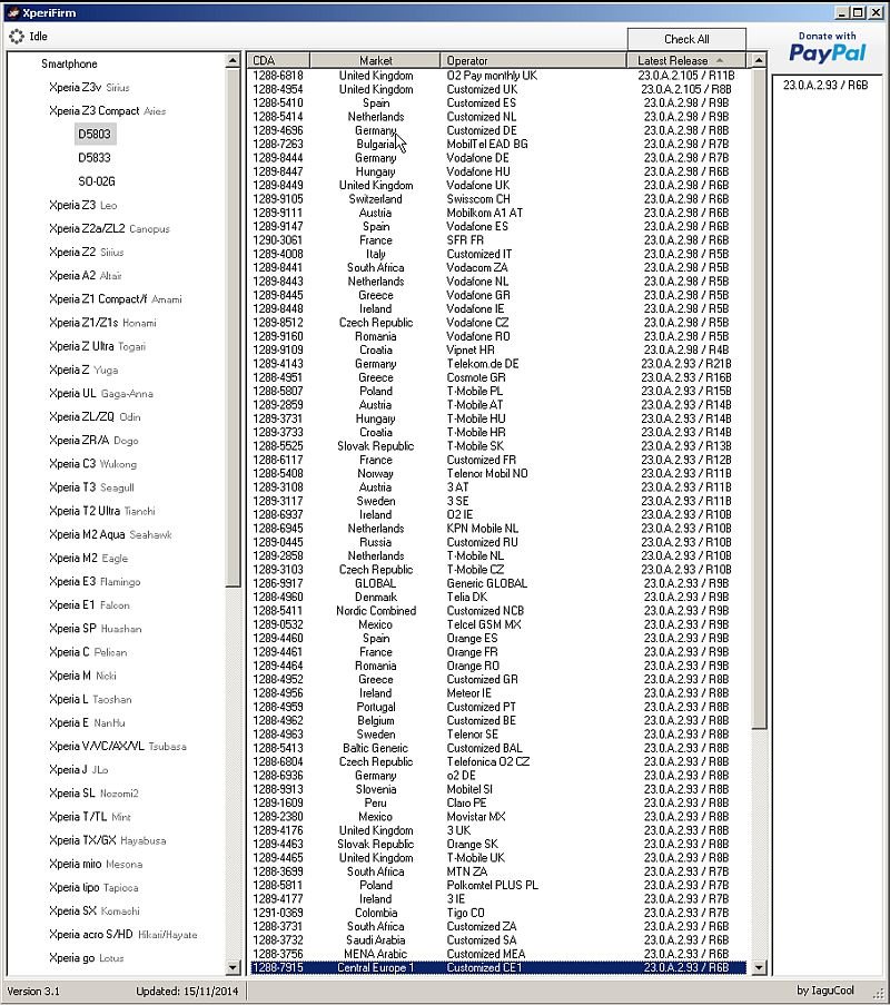

LAHM711 schrieb:
... mein Telefon und auch der Sony Companion behaupten ja es wäre die aktuellste Version.
Deine Firmwareversion wird wohl die Europaversion sei und ist damit aktuell :biggrin: .
