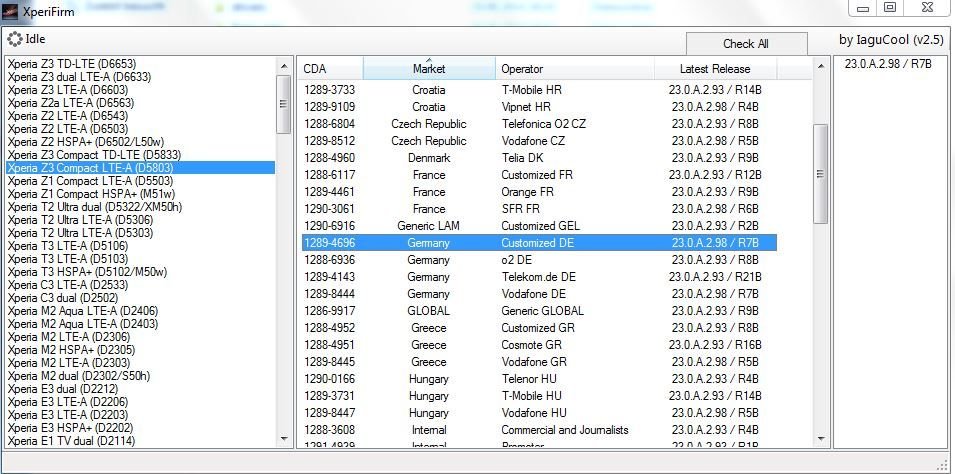

Durch das man sich schöne Firmware zum dementsprechende gerät selber machen kann, wird es da keine Probleme geben,
Habe ein Bild von xperiFirm angehängt wo man die Firmware auswählt und meetdaleet hat im Sony allgemein Bereich eine
Schönehttps://www.android-hilfe.de/forum/...chern-auch-jegliches-branding-etc.608451.html geschrieben.
