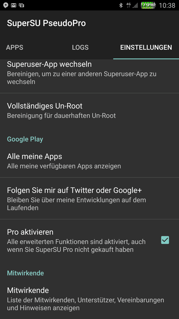

Und in der Free Version kann man auch die Pro Feature (soweit ich sehen kann) aktivieren. Nennt sich dann SuperSU PseudoPro.
