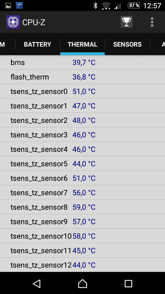

Heute vormittag beim surfen , gleichzeitig WhatsApp und ebay app offen. Online im Browser Fotos geblättert. Sehr warm die Rückseite :( Batterie 39.7 aber der Rest ist echt bis fast 60 Grad teilweise ....Jetzt weiß ich auch warum ich bisher immer dachte, der Akku ist heiß... Und heute ist es nicht mal warm draußen
P. S. Mein Case hab ich jetzt erstmal für ein paar min runter gemacht
Um das mal komplett zu machen noch die zugehörige CPU Auslastung um den Zeitpunkt :
Erklärt uns das jetzt warum das Teil so warm wird? Keine Ahnung!
Es sieht auf jeden Fall so aus, als wenn die CPU runter taktet, wenn es zu heiß wird, oder? Bin gespannt was ihr meint... Auf jeden Fall mag das Handy lieber zwischendurch mal ne Pause :(

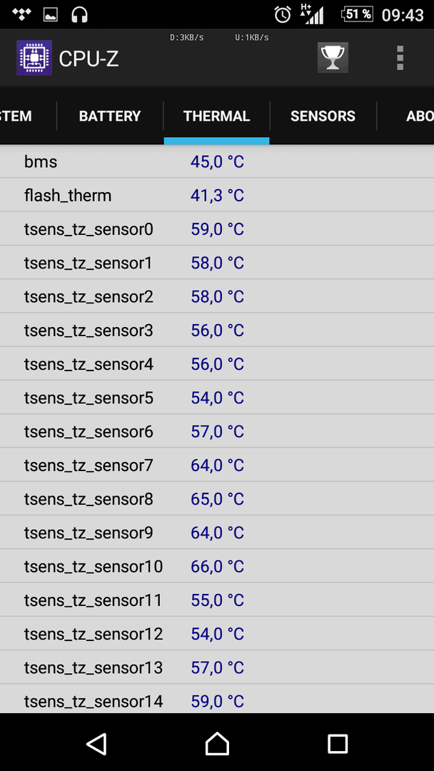

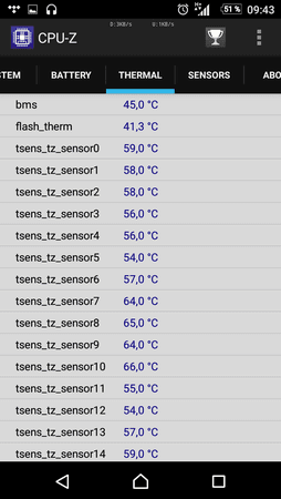

Mein z5 Compact wird auch immer wieder total heiß. Aktuell beinahe 70°.
Ganz ohne Spiele. Einfach Browser offen ein wenig Musik nebenbei. Und hin und wieder Mal eine App offen.
Hat jemand damit schon Mal Sony kontaktiert? Ich mag das Telefon, aber wenn es zu heiß zum Anfassen ist, dann ist es auch doof. :-/

Was Mist den das Tool wirklich? Ich kann mir nicht vorstellen dass hier 15-16 Sensoren eingebaut sind.
Und diese tsens-tz ... Sollen doch die cpu Kerne darstellen? Da ist es doch ganz normal das diese so eine Temperatur bekommen unter Last. Wir reden hier nicht von einem belüfteten PC oder Laptop. Die Wärme muss nunmal irgendwo hin. Glas und Kunststoff ist ein schlechter Wärme-Überträger da haben es Alugehäuse leichter. Glas und Kunststoff speichert halt einen Gewissen Teil der Wärme und wird deswegen gefühlt sehr warm. Heatpipe hin oder her. Die hilft auch nur die Wärme von der CPU wegzubekommen und verteilt diese dann ans Gehäuse und Co. Die hilft nur um die Zeit bis zur Drosselung zu verlängern. Hat aber den Nachteil das das Gerät rundherum wärmer wird da die CPU länger Wärme liefert bis sie gedrosselt wird...
Das hab ich mich auch schon gefragt. Wir da vielleicht nur Mist gemessen? :)
Ich habe mich allerdings auch gefragt, wie heiß ein Handy sein muss, damit ich den Finger nicht mehr auf dem Display liegen lassen, weil es richtig weh tut. Ein völlig anders gelagerter Thread (Erlaubte Oberflächentemperatur für Bedienelemente bei Induktionsherd) stellt Temperaturen ab 55° als recht heißt da. Da scheinen mir die Temperaturangaben schon einigermaßen plausibel, zumal sie auch im kalten Zustand recht realistisch scheinen.
Das z5 Compact hat 8 Kerne. Das müsste also etwas anderes sein. Edit: Es gibt 16 tsens_tzsensor (0-15), also werden das wohl doch die 8 Kerne sein. Der Sensor ist auch im Thermal Debugging Guide von Qualcomm erwähnt (https:\\developer.qualcomm.com/qfile/28825/lm80-p0436-8_thermal_debugging_guide.pdf).
Es wundert mich auch, dass da so viele Sensoren drin sein sollen. Aber die Dimensionen der Temperaturen scheinen ja einigermaßen zu stimmen, so dass ich sie für glaubwürdig halte.
