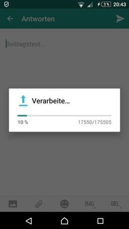

Sieht bei mir so aus, wenn ich die Büroklammer anwähle bleibt der beim verarbeiten immer bei 10% hängen, bei dem Galeriesymbol links funtzt es wie immer

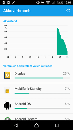

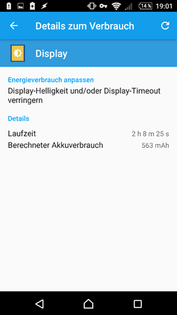

Der Akku war nicht ganz bei 100 Prozent. Kann irgendwie trotzdem nicht so recht glauben, dass der Verbrauch so wie hier normal ist. Habe bereits eine Software Reparatur mit der Sony Software durchgeführt und alles neu eingerichtet. Es war kurzzeitig leicht besser. Nun wieder so. Ist das normal oder sollte ich das Telefon mal einschicken?

Sieht schon krass aus der Verbrauch. Was hast Du denn so alles an Apps laufen, die dauerhaft aktiv sind? Und wie gut/schlecht ist die Empfangssituation? Schlechter Empfang ist in Verbindung mit dauerhaft aktiven Apps mit Internet-Zugriff (z.B. Messenger) oft für schnelles Entladen verantwortlich. Nur mal so als Denkansatz.. natürlich könnte auch ein tatsächlicher Defekt der Grund sein.

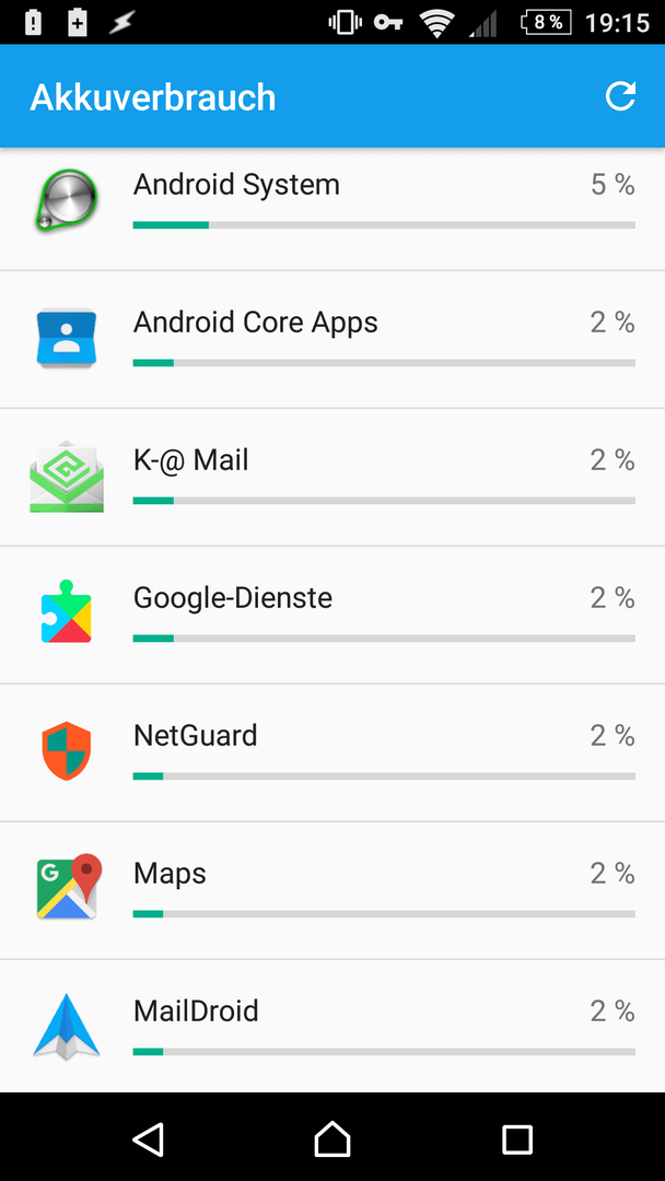

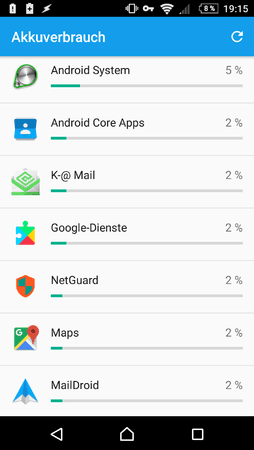

Hier nochmal die restlichen Apps. Zusätzlich Threema, was hier aber nicht auftaucht. Kein Facebook, kein WhatsApp. Bin im Außendienst und den ganzen Tag im Auto unterwegs. Display auf Automatik, Regler auf Hälfte. Was mir noch aufgefallen ist: die Smartphones anderer Leute haben das Display meist heller als ich.
Ich glaube ich werde es einschicken. Nervt leider. Dabei war Sony doch immer beim Akku vorne dabei. Und wenn ich hier Leute sehe, die 4 Stunden Display Zeit haben, frage ich mich wie das geht.
Hatte meine Werte schon mal auf Seite 14 gepostet. Da war es fast noch ok, aber auch schon nicht gut.
Edit: bisschen gesurft eben, 20 min. Akku bei 4 Prozent jetzt. Ich lade dann mal ;-/

Wenn du den ganzen Tag im Auto unterwegs bist, hilft es unter Einstellungen->Mehr->Mobilfunknetze->WCDMA&GSM oder gegebenfalls GSM only auszuwählen. Dein z5 versucht ständig das beste Netz zu finden(taucht unter Mobilfunk standby auf). Das geht mehr als gehörig auf den Akku.
Vor allem LTE verbraucht an einem schwachen oder wechelhaften Standort sehr viel Akku.
Reaktionen: TheBrad
Hey, ich möchte Deine Aussage nicht anzweifeln, kenne mich da nicht aus. Aber hätten das Problem denn dann nicht viele andere Menschen ebenfalls? Und wozu habe ich denn einen LTE Vertrag, wenn ich es dann nicht nutze? Bitte versteh mich nicht falsch, sind nur meine Gedanken...
Die Gedanken sind natürlich berechtigt, du solltest es aber trotzdem mal versuchen. Wenigstens für 2 Tage. Sollte sich an der Akkulaufzeit dann nichts verändern, kann man zumindest schon mal eine Ursache ausschließen und andere in Betracht ziehen.
Es gibt nämlich auch unter 6.0.1 noch diesen "RadioActive-Bug", der dafür sorgt, dass deine Mobilfunkschnittstelle ständig am Akku nuckelt. Google will diesen mit Android N beseitigen.

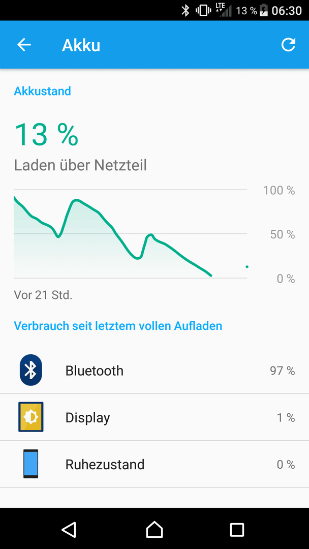

ich habe seit dem letzten Systemupdate auf 7.0 das Problem, dass mein Akku von der Bluetooth Schnittstelle richtiggehend leergesaugt wird. Da kann man dabei zuschauen.
Passiert so einmal in der Woche. Abhilfe schafft bloß das Bluetooth auszuschalten und das Handy neu zu starten.
Ich habe Bluetooth immer an und da ist die Akkulaufzeit auch relativ normal. Aber wie gesagt einmal pro Woche passiert das folgende Bild und mein Handy ist innerhalb von ein / zwei Stunden komplett leer
Kennt jemand das Problem? Würde mich ungerne an Sony wenden. Die machen bloß das Handy platt und am Ende habe ich nichts gewonnen. Danke!
EDIT: Achja es ist natürlich nichts mit dem Handy über Bluetooth verbunden während das passiert.
Seit dem Update auf 7.0 scheint es massive Probleme mit Bluetooth zu geben. Meine SW3 von Sony verbindet sich auch nur so wie sie mal gerade Lust hat. Hilft meist nur Neustart. Aber wenn dein Akku leergesaugt wird ist meist irgendwie ein Gerät in deiner Nähe Schuld welches vermutlich versucht sich mit deinem Z5 zu verbunden oder eine App welche über Bluetooth kommuniziert läuft ins Leere. Ich hatte mal das Problem, dass sich mein TV versuchte mit meinem Z5 zu verbinden. Ich würde dir sowieso raten Bluetooth zu deaktivieren wenn Du es nicht benutzt.

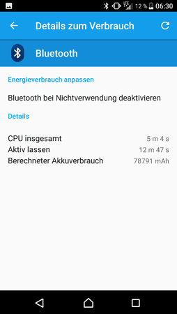

Das Problem, dass Bluetooth als Top Verbraucher Langezeit wird habe ich auch. Alle Verbraucher werden Normal angezeigt und auf einmal steht nur noch Bluetooth drin. Der berechnete Akkuverbrauch ist dann oft höher als die Kapazität. Allerdings scheint das bei mir nur ein Problem der Anzeige zu sein, schneller leer ist das Handy deswegen nicht.
