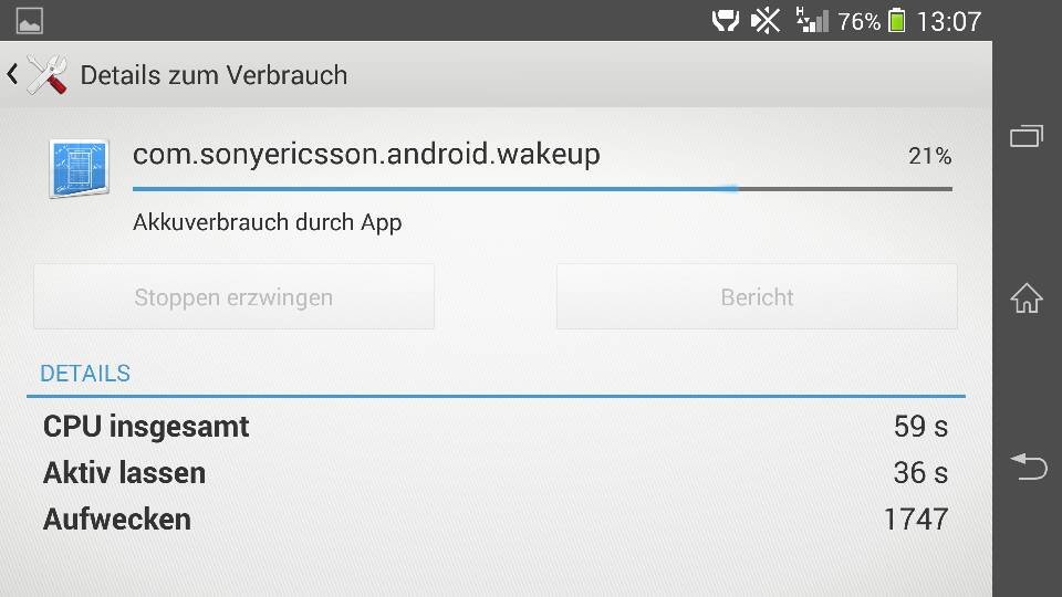

Hatte vorher eine Sicherung über die interne App "Sichern & Wiederherstellen" gemacht, leider kann die auf 4.3 nicht wieder eingespielt werden wegen Inkompatibilität! Nur mal so als Hinweis!
Weiß einer, welche App dafür verantwortlich ist?
