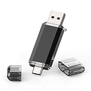

Was für USB Sticks sind das?
USB Typ C oder USB 3.x?
Bei einem Typ C Stick würde ich ja wohl nicht nach einem Adapter schauen oder? Und mein Gerät (Redmi 8) kann nur USB2.

Typ C ist in der Klasse 3.x
Micro ist 2.0 und deshalb nicht miteinander kompatibel.
Hab noch kein Adapter von Typ C auf Micro gesehen.
Ich verstehe auch nicht was der TE mit dem Thema bezweckt?
Wenn ich am Handy Typ C habe dann nutze ich auch Typ C um den Speed zu nutzen.
