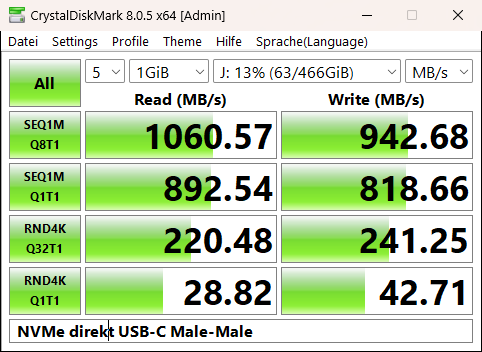

Ich habe gerade einen neuen Versuch gemacht, aber nicht mit einem Stick, sondern mit einer externen NVMe-Platte, die ich vor einiger Zeit selbst in ein externes Gehäuse gebastelt habe. Da eine "lesbische" Verbindung nicht möglich ist, habe ich ein 1 m langes USB-C-Datenkabel Male-Male (soll 20 GBit können) zwischen mein USB-C-Anschlusskabel und die Festplatte geschaltet.
Zuerst habe ich die Platte an das direkte USB-C-Male-Male-Kabel gehängt und sie rennt los:

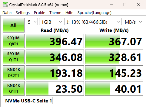

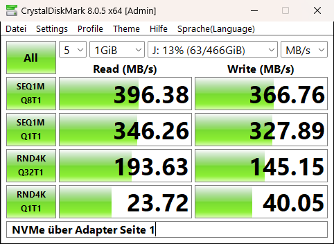

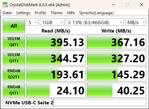

Dann habe ich die andere Verbindung USB-A Male -USB-C-Femal -> USB-C Male-Male -> Platte genommen und nach dem Durchlauf den Stecker an der Platte gedreht.
Deutlich langsamer, aber gleich.

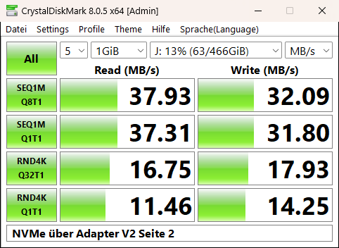

Dann habe ich den Stecker zwischen Anschlußkabel und Male-Male-Verlängerung gedreht und siehe da:
Es zeigt sich der gleiche Effekt wie bei den Sticks.
In einem dritten Durchlauf habe ich noch mal den Stecker an der Platte gedreht, es blieb aber bei den niedrigen Werten und ich habe den Test abgebrochen.
