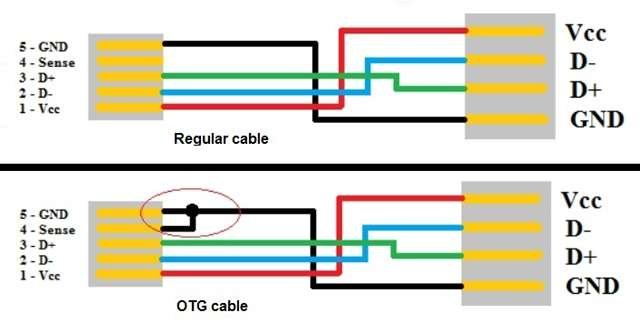

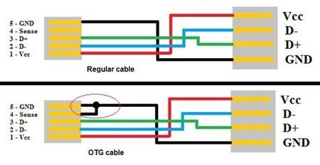

Mal ne Frage, ist das einfach nur ein Micro USB Auf USB-A Buchse ?
Oder ist das irgendwie besonders beschaltet, damit der OTG Mode aktiviert wird ?
Hintergrund : Ich suche ein Micro-USB auf Micro-USB Kabel, damit ich meine
Kamera mit dem Handy steuern kann.
Würde gern den USB-Buchse/Stecker in der Mitte sparen.
Ein OTG Kabel ist kein einfacher Adapter, sieh Bild.
