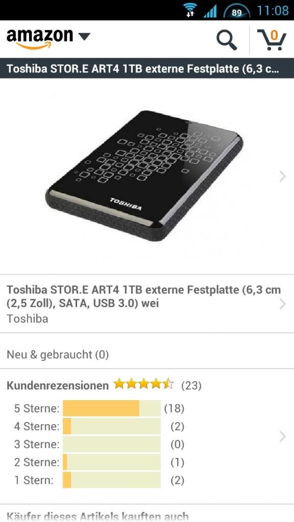

Hi,
diese Festplatte läuft auch ohne eine externe Stromversorgung!!!
ja aber der strom Vom Handy reicht vlt net aus. einige (bzw. alle die ih gesehen hatte) der 2,5Zoll platten kommen deshalb mit nem Y Kabel das man in 2 USB Slots steckt...
Bei der Festplatte reicht das aus !!!!!
Da braucht man kein extra STROM !!
Wenn es ohne zusätzlichen Strom funktioniert das jammer hier nicht rum. Ein PC liefert im schnitt auch mehr Strom als per USB Spezifiziert ist. Beim Handy kann es schon mal eng werden. Wenn du die Docking Station für das Note hast schließe die platte da doch mal an den da ist das Handy ja zusätzlich mit einem Netzteil verbunden da könnte es klappen.
Gruß Andrea
Kurz gesagt an der externen Stromversorgung liegt es nicht ich nutze einen USB Hub mit externer Energieversorgung. Sticks jeglicher art werden erkannt auch mp3 Player etc.
Lediglich die Festpratte nicht.
dreht die Festplatte auch kann und hört man datentransfer?
wenn ja,
dann kann es daran liegen dass die NTFS formatiert ist das wird von Androids ohne nachhilfe (Root+Passende app zb hier) net unterstützt.
ich hab sogar meine 2Tera Platte ranbekommen...
