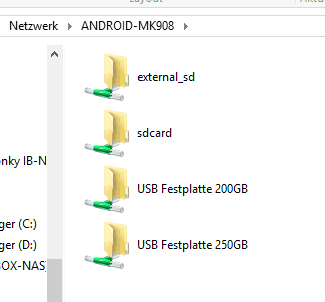

Ich habe das Sambadroid drauf
und es werden alle USB Festplaten erkannt
und in File Manager HD drihne
auch in Windows 8.1 Netzwerk vorhanden
