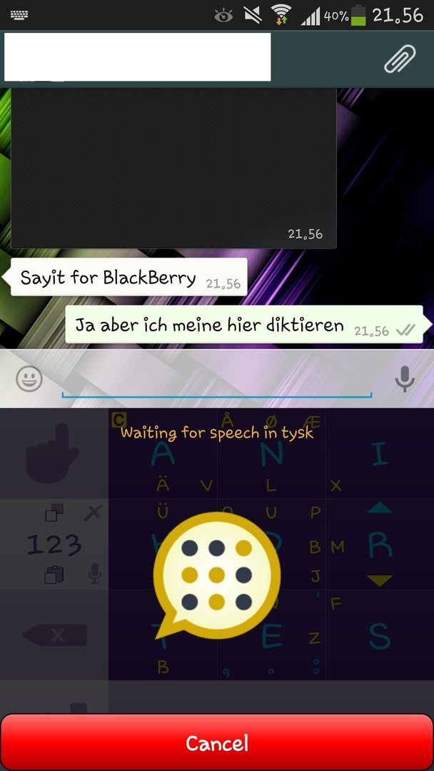

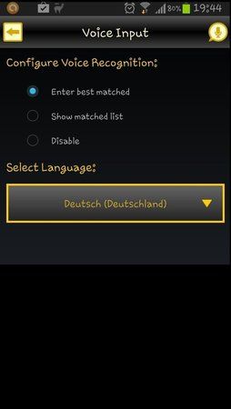

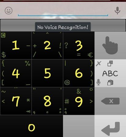

ich möchte beim S3 mit MessagEase die Spracherkennung nutzen, um nachrichten in whatsapp zu diktieren.
bei sms geht das über Svoice.
MessagEase meldet immer
"no voice recognition!", wenn ich das aktivieren will,
der support ist etwas hilflos....

Hey, ich nutze auch MessagEase und ich werde es dir helfen. :)
Bei mir funktioniert die Spracherkennung einwandfrei. Hast du unter Einstellungen - Mein Gerät - Sprache und Eingabe - Google Spracheingabe den Haken gesetzt? Der Haken muss nur gesetzt sein, egal ob es benutzt wird oder nicht. Und hast du S-Voice überhaupt unter Programme den Stopp erzwingt? Wenn ja, musst du S-Voice wieder aktivieren.
P.S. Hast du neben MessagEase auch das Deutsche Sprachpaket aus dem Playstore installiert? Das ist wichtig. ;)

Zeig mal den Screenshot? Ich möchte deine Einstellungen sehen. :)
Wenn der SVoice geht, ist doch nicht inaktiv, überlesen. MessagEase und andere Tastaturen benötigt aber den Google Spracheingabe, ohne funktioniert aber nicht :(
Ansonsten Google Suche und Voice Suche aus dem Playstore installieren, dann sollte das Google Spracheingabe unter Einstellung wieder aufgetaucht werden.

ich habe die google sprachsuche installiert,
ging nicht.
nun nach neustart scheint zu laufen.
melde mich nochmal.
erstmal danke!

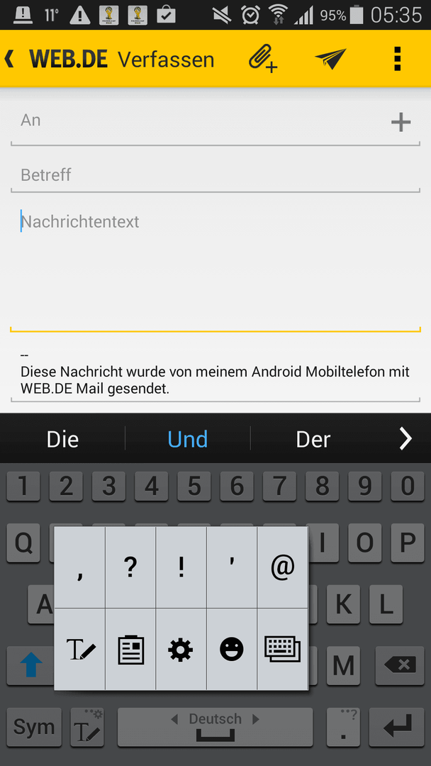

Hallo zusammen. Eins vorne weg...ich bin von natur aus foul und habe das forum erfolglos durchkämmt. Also muss ich nun selber schreiben.
Mir ist die Funktion sprache zu text abhanden gekommen. In den einstellungen finde ich nur text in sprache aber nicht umgekert. Ich danke euch schon mal für eure hilfe.
Du meinst die Diktierfunktion?
Ja...ich meinte die Diktierfunktion. So das man ins Handy einspricht und es sofort in Text umgewandelt wird. Sehr praktisch beim schnellen schreiben zwischendurch. Auf dem htc ist es vorhanden. Auf dem galaxy3 auch. Ich versuch mal ein bild zu machen.
Anbei ein Bild
Eine Sprache-in-Text Funktion haben meines Wissens nach die Tastaturen von Swype und SwiftKey. Letztere ist seit kurzem dauerhaft kostenlos im Playstore erhältlich.
