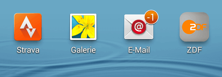

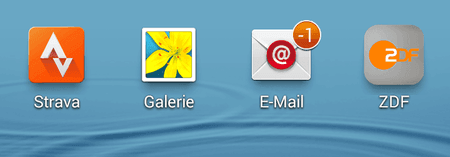

Hallo
Ich habe das Problem, dass ich in der Anzeige der Anzahl für eingegangene Emails die Zahl "-1" stehen habe. Ungelesene Email habe ich keine.
Irgendwie verstehe ich die Anzeige nicht. Hat jemand eine Erklärung parat?
Danke
Niemand eine Idee?
Ich würde als erstes mal versuchen, den Cache der E-Mail App zu löschen:
Einstellungen -> Anwendungs-Manager -> Alle -> E-Mail App -> Cache leeren (Achtung: nicht "Daten löschen")
Falls das nichts hilft, könntest du auch mal "Daten löschen" versuchen, dann werden aber alle E-Mails und Kontoeinstellungen der E-Mail App gelöscht.
Habe HIER einen Thread zum gleichen Thema gefunden, aber habe ihn nicht durchgelesen. Falls das Problem weiterhin besteht, kannst du mal dort nachschauen.
Reaktionen: bahnhofer

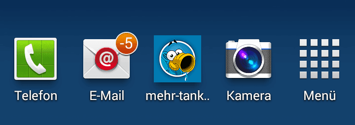

Das war vor ca. 3 Monaten. Seit 2 Wochen habe ich die Minus 1 wieder und seit einer Woche ... seht selbst.
Man könnte ja mal einen Wettbewerb starten wer kann die meisten e-mails löschen die er gar nicht bekommen hat. Vielleicht kann man dann damit rausbekommen wie diese Anzeige Überhaupt generiert wird.
Also ich hab -5 wer bietet mehr?
Das passierte beim "aufräumen" also mal den Posteingang aussortiert. Ich habe so den Verdacht, dass wenn man viele Mails löscht und man während des löschens E-mails öffnet oder markiert die Eigentlich gelöscht werden sollten, kommt das Programm ins stolpern. Das Löschen ist auch sehr langsam, dadurch besteht erst die Möglichkeit zuvor markierte Mails nochmals zu markieren, da während des Löschvorganges die Markierungen weg sind.
Als vorübergehende Lösung, die nicht dauerhaft funktioniert, kann ich anbieten:
Einstellungen->Optionen->Anwendungsmanager->Alle->E-Mail und dort den Cache löschen. Danach Handy neu starten. Allerdings tauchen die Minus E-Mails spätestens dann wieder auf, wenn neue E-Mails abgerufen werden.
Zweite Möglichkeit, die das Symptom ausblenden kann, einfach alte E-Mails als ungelesen Markieren.
Wie es mir scheint, ist die einzige sinnvolle Lösung, eine andere E-Mail App zu nutzen, da dieses Problem anscheint für den Betreiber dieser Standard App nicht zu lösen ist.
Mfg
Skyhunter
