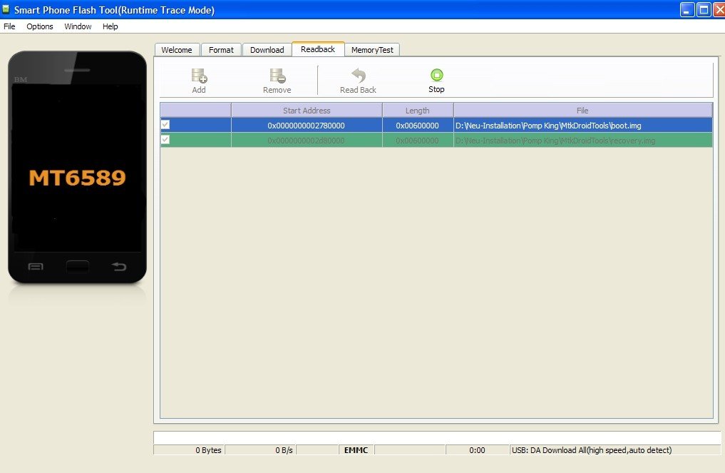

Ich habe Deine Anleitung mit Windows XP eingehalten und komme nur bis Read Back. Es schein keine Verbindung SP_Flash mit dem W88 vorzuliegen. Es wird nichts eingelesen. Wenn ich MTKdroid öffne ist gleich eine Verbindung da. Beim RAM-Test kommt die Meldung "Please load Preloader &DSP_BL"
MT6577 USB VCOM drivers
usb_driver
MTKdroidTools.exe
MT6589_Android_scatter_emmc.txt
SP_Flash_Tool_v5.1343.01
Hardware : MT6589
Model : POMP W88
Build number : XG-POMP-V1.00
Build date UTC : 20130712-073843
Android v : 4.2.1
Baseband v: MOLY.WR8.W1248.MD.WG.MP.V7.P4, 2013/05/13 09:14
Kernel v : 3.4.5 (builder@buildMachine) (gcc version 4.6.x-google 20120106 (prerelease) (GCC) ) #2 SMP Fri Jul 12 05:33:01 EDT 2013
