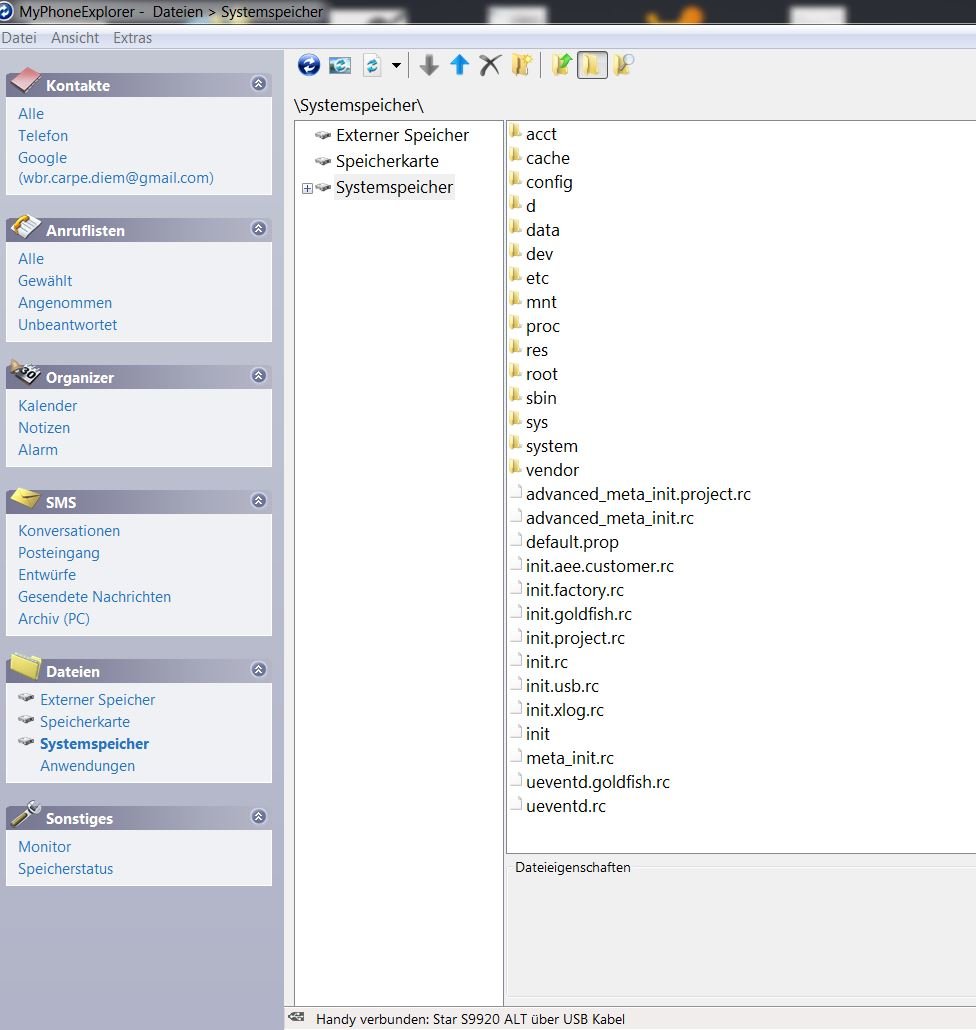

PS.: Du meintest ich soll den Systemspeicher kopieren (in einem früheren Beitrag!)
Schau Dir bitte den Screenshot an!
Meinst Du all das was dort angezeigt wird?
Den Screenshot habe ich gemacht, bevor ich Deinen, letzten, Beitrag gelesen hatte!
Edit.: Sorry!!! Du hattest TELEFONSPEICHER geschrieben! (habe gerade noch einmal nachgelesen).
Mein Fehler......................

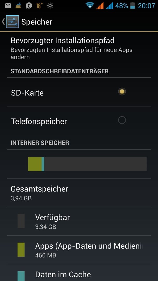

OraAndroid schrieb:
4. Hast Du eine externe SD Karte drin, dann kannst Du aber auch über die Einstellung am Phone die Anwendungsdaten hier speichern.
So viel erst einmal.
Welche Einstellungen muss ich da wo machen? :confused2:
Die SD Karte muss angewählt sein!

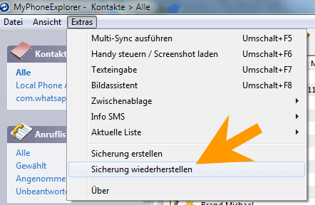

Fenomino schrieb:
Jetzt habe ich komplkett ein Brett vor dem Kopf!?:confused2:
Wie und Wo habe ich den meine Kontakte gespeichert?
Gestern ging das noch?

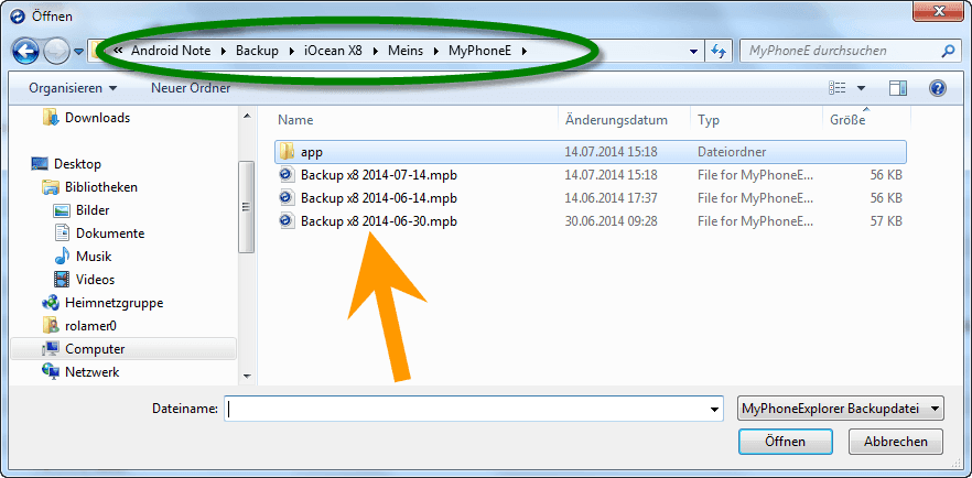

Was ist denn daran so schwer?
Schaue Dir diese Bilder an. Navigiere auf Dein Sicherungsverzeichnis und wähle eine dieser Dateien aus. Darin sind die SMS und Kontakte abgespeichert:)

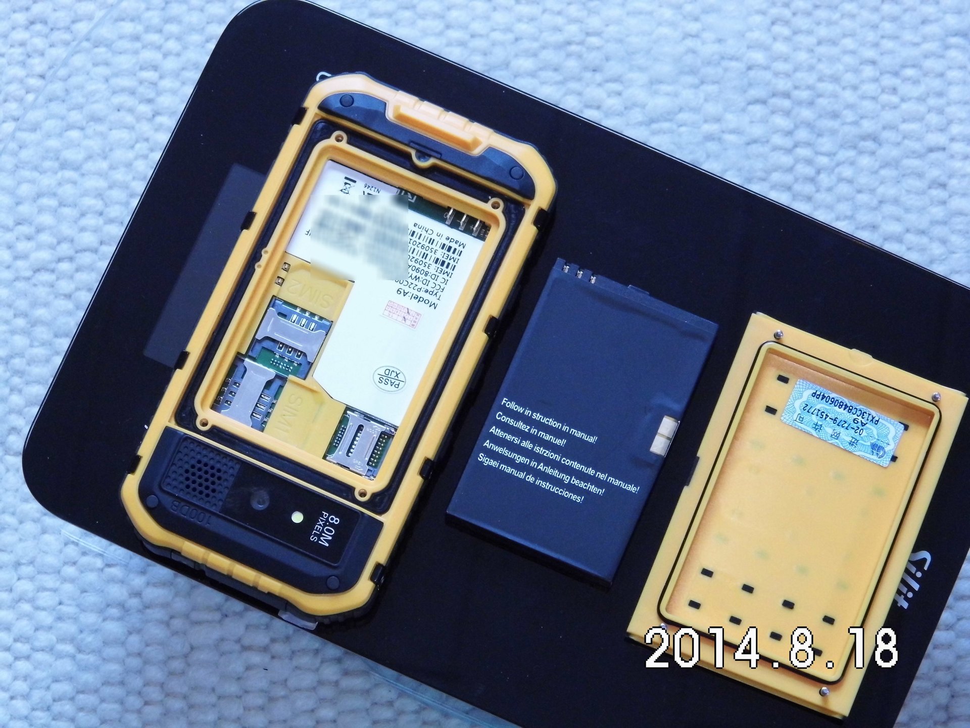

Was für ein feines Handy hast Du denn da auf dem letzten Bild?
Bin im Moment mit dem Tablet im Netz und konnte es nicht richtig erkennen!
Aber ich gehe später noch, per Notebook, ins Netz und dann erkenne ich ja evtl. was das fuer ein feines Handy ist!
Bisher erinnert es mich, etwas, an das von Caterpillar. Das wäre etwas fuer einen Bekannten von mir.
Der ist Selbstständiger Tischler und lässt ständig sein Handy fallen.....
Er hat ein Sony sowieso und, natürlich ohne eine Gummischutzhülle.....
Das ist ein chinesisches IP67 Outdoor (Staub geschützt, eintauch-festes (Wasser)) Handy, von dem Du in diesem Board bald von mir ein Review wirst lesen können.
Ist ein komplett mit allen denkbaren Sensoren ausgerüstetes Phone. Meine Test sind aber noch nicht abgeschlossen.
Soviel steht aber für Dich fest: Ein Glas Wasser hält es aus:)

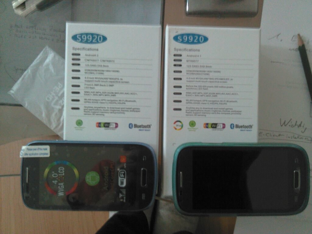

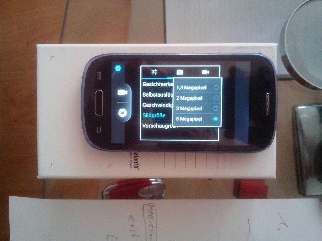

Laut Kameraeinstellung hat die Frontcamera nur 5.0 MP!?
AnTuTu muesste ich installieren um den screenshot, aus dem Angebot, zu ueberpruefen!
Photoanhang: Links neues Geraet & rechts altes Geraet (Verpackungen).
Ich hoffe man kann die Schrift erkennen!!! (bin, z.Zt. am tablet).
Kameraeinstellung der Pixelgroesse, also das Photo, ist vom neuen Geraet!
Weiter geht die Einstellung nicht!?
Photos sind ok, aber das "Kamerapaket" scheint schmaler zu sein!?
Und die Werbung war gelogen!?
Es sei denn das AnTuTu etwas anderes sagt!?
Link zum Angebot: http://www.amazon.de/gp/aw/d/B00ED21L6S/ref=redir_mdp_mobile?ref_=pe_386171_37038021_TE_3p_M3T1_dp_1
Meine Bestellung war das letzte Geraet was noch da war.
Gesendet von meinem HUAWEI MediaPad mit der Android-Hilfe.de App
Auch antutu kann Schwindeln!
Stelle die Vorschaugröße um, dann hast Du auch die interpolierten 8MP:(

Glückwunsch zum Neuen, Fenomino! :)
Die Spezifikationen sind dort nicht immer gleich, und- Star/Ulefone ein Sammelname für mehrere Hersteller. So kann es passieren, daß man ein Modell bestellt und ein anderes, äußerlich gleiches mit neuen, teils besseren Leistungsdaten bekommt.
Ich hatte schon welche mit doppelt so großem Speicher, beim U658 mit bessern Kameras als beschrieben. Vielleicht ist ja bei dir auch etwas darin/daran besser, zum Beispiel Antutu-Benchmark.
Die Kamera-Werte sind auch vom Betriebssystem und der verwendeten Foto-App mit abhängig: Gelegentlich wirbt man dort mit hoch-interpolierten Megapixeln, obwohl der Foto-Chip kleinere Werte aufweist. Schon beim Mobistel T2 hatte ich mit 5MP mindestens gleich gute Fotos wie mit 8MP - 5MP sind schon ok. Die kostenlose App HDR-Kamera hat hier einige weitere Einstellmöglichkeiten gezeigt, zum Beispiel Wechsel des Speicherorts für Bilder und Bildmodi.
