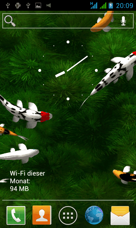

Bildschirm Auslieferungszustand & Bildschirm (Live-Wallpaper) jetzt + Empfang per WLAN und per SIM : :)

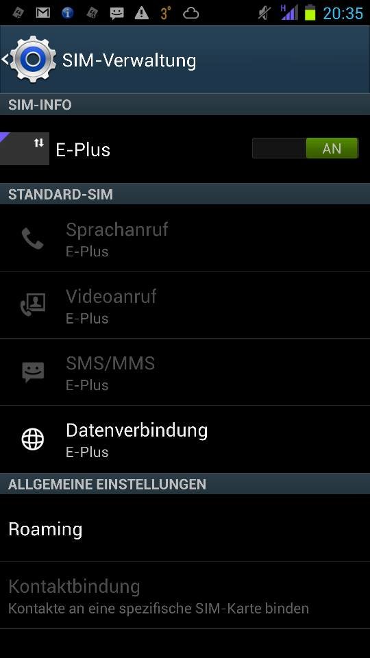

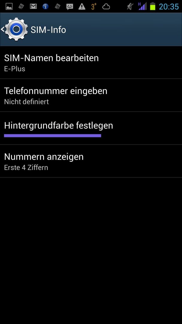

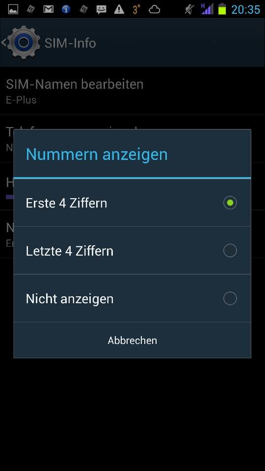

Ich denke, Du brauchst dafür keine App.
uploadfromtaptalk1384976311090.jpguploadfromtaptalk1384976339818.jpguploadfromtaptalk1384976357076.jpg
Einstellungen --> Sim Verwaltung
Reaktionen: Fenomino

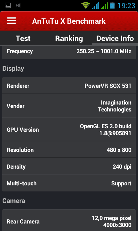

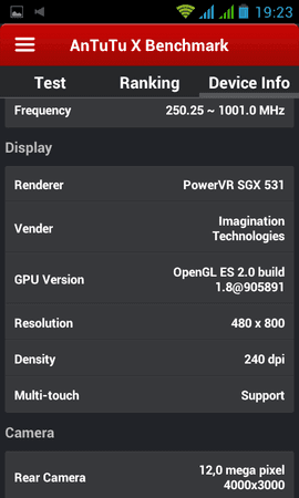

@Fenomino, aber natürlich. Soll ich helfen?
Hilfe koennte ich gebrauchen! Danke!

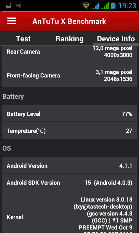

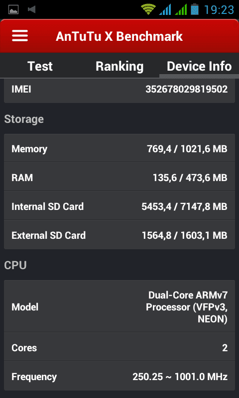

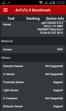

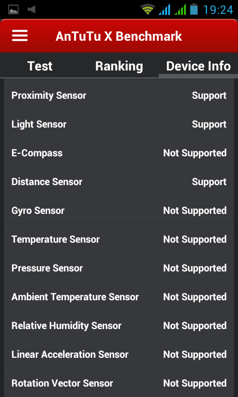

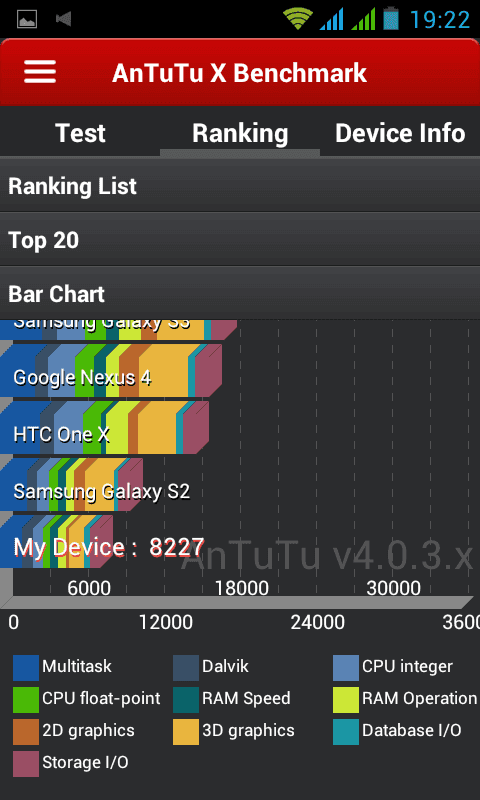

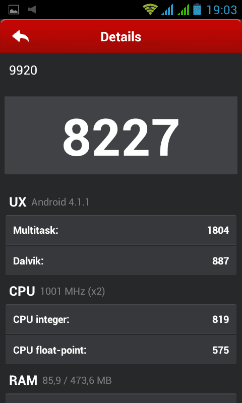

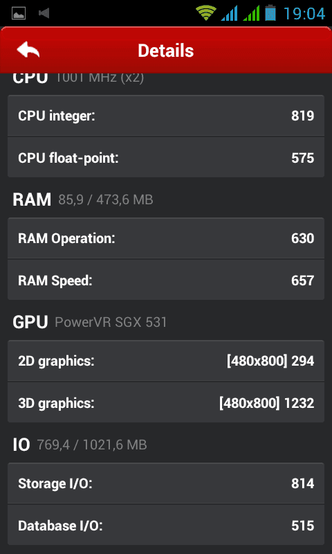

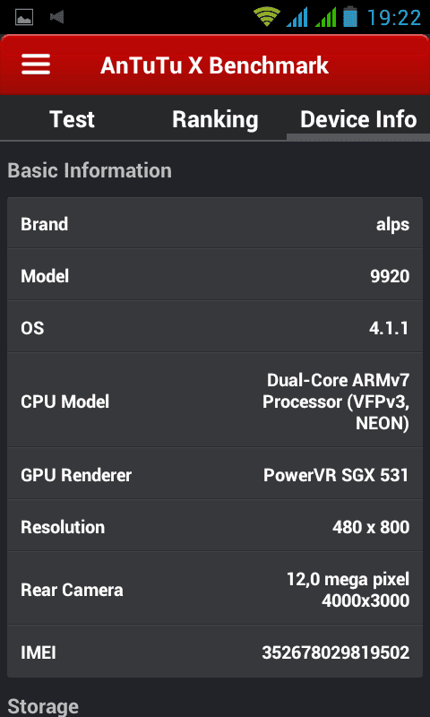

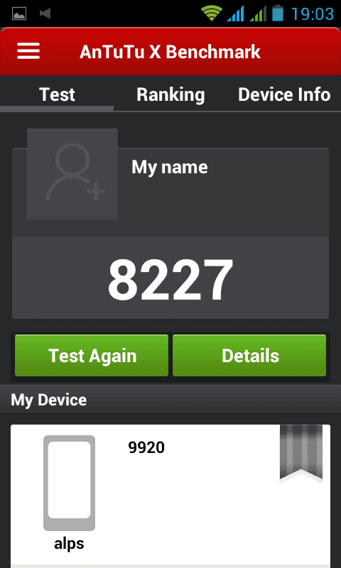

Im Moment macht mich stutzig das ich kein gps habe!?
Habe ich wohl nicht richtig gelesen, oder irgendetwas falsch verstanden?
zitat: GPS Yes, built in, also support A-GPS With EPO assistance to speed up postioning WIFI Yes. zitat ende.
ANTUTU und ich sagen das kein gps eingebaut ist!?
Oder ist das Geraet defekt?
Es werden keine Sateliten gefunden.........
Der Standort, bei Photos , weicht sehr weit ab!
Einzig ueber Apps, wie Google-Maps, funktioniert die Ortsbestimmung. (also auch als navi zu gebrauchen).
Ich verstehe das nicht!?
Das nervt mich ziemlich!!!
Ansonsten bin ich mit dem Geraet, sehr, zufrieden.
Insbesondere die Kamera ist wirklich brauchbar!
Aber was ist mit dem GPS?????????
Das Geraet sucht und sucht und findet nichts.......
Da stimmt doch etwas nicht!?
Gesendet von meinem HUAWEI MediaPad mit der Android-Hilfe.de App
Schön mal wieder etwas von Dir zu hören...
Lese Dir bitte meine Infos zu dem GPS Tweak (Signatur) mal bei Gelegenheit durch.
Wenn Du dann alle Einstellungen erledigt hast. Lege das Din mal mindesten 1 h unter freien Himmel....
Der erste Fix dauert. Deine "ungefähren" Standorte kommen aus dem AGPS und dem WLAN.
