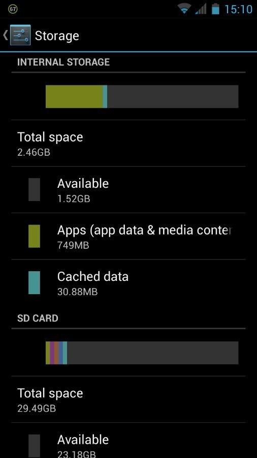

Was muss ich machen, wenn ich nur das CWM-R will ohne das Update ?
Bin mit meiner Version zufrieden will aber per CWR und diesem Tool ( Internen Speicher erweitern [MTK6589] & [MTK657x] ) versuchen den Internen Speicher aufzupeppen.
Reaktionen: 24SHorty
Nur das recovery.IMG flashen.
Danke für deine Hilfe OraAndroid.
Das Resultat ist ein Rom mit 2,5GB internen Speicher.
Danke :)

Welches ein hast du den geflashed? Ist es komplett gerooted? Ich habe die 8GB Variante und vor einiger Zeit ein Rom von NeedROM geflashed. Sah auch erst als gut aus und ich hatte endlich 2,5 GB internen Speicher aber dafür war kein richtiger ROOT möglich. Suche schon lange danach möglichst alles Speicher als internen zu nutzen, da mein Speicher voll ist.
gesendet von meinem Star S7589 mit der Android-Hilfe App
Needrom hatte ich ja auch schon verworfen.
1. Update auf mein 4.2
2. Dann hast Du einen sauberen Root und CWM-R
3. Wende die beschriebene Speichererweiterung an
fertig
oder flashe CWM-R und los
No risk, no fun

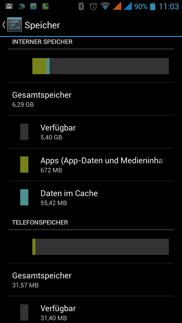

ich habe nun endlich mit custom 4.2.1 auch den internen speicher erweitert. habs sogar riskiert bei der 8gb version auf 6,33gb zu erweitern. und alles funktioniert super!
nun wird angezeigt:
intern 6,29GB
telefon: 31,57MB
DANKE!
