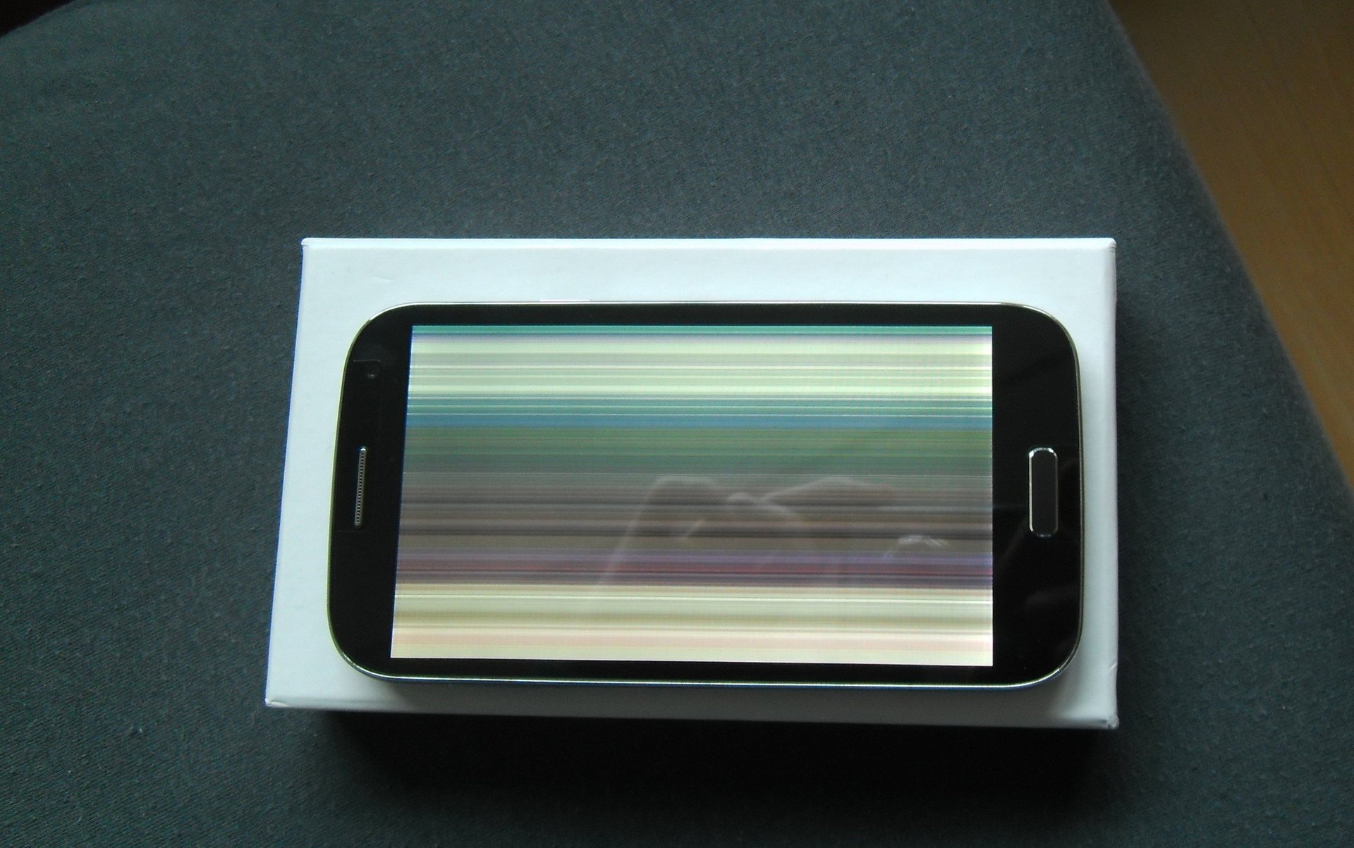

ich hab auch ein Star S9500 und leider ein Problem, ich habe die Auflösung geändert auf 195dpi aber es war mir doch zu klein, dann hab ich es wieder zurück auf 240dpi gestellt und seit dem zeigt das Bildschrim nur noch farbige Streifen. Hab auch die Stock Rom drauf geflasht und das Handy über ein Programm und USB Kabel am PC ferngesteuert, es funktioniert alles nur das Handy Display zeigt ganz viele bunte Streifen die sich bewegen. Tipp ich drauf höre ich sogar den Entperrsound vom Lockscreen...Es läuft also alles nur ich sehe auf dem Handy direkt nichts mehr... Hat jemand eine Ahnung wie man das beheben kann?
hast du noch ein Backup von deinem System oder werkseinstellung ausprobiert?
Nein leider nicht, Werkeinstellungen haben auch nichts gebracht. Wie gesagt ich kann es am PC fernsteuern und da funktioniert alles, nur das Handy bleibt mit bunten Streifen. Hab ein Bild dazu hochgeladen :)

Hat keiner ne Idee wie man des beheben könnte? Glaubt ihr wenn ich es zu einem Handy Reparatur Service bringe die des wenigstens reparieren können?
Such mal nach "SP muli-port download" von Mediathek. Richtigen Displaytyp und richtige Kamerasensoren einstellen, dann sollte es wieder funzen. Evtl. einfach rumprobieren, bis es wieder passt.

Wo finde ich den richten Displaytyp/Kamerasensoren ? Ich hab aber kein N9500 sindern S9500 geht des dann auch?
Normalerweise kann man sich das in dem Recoverymode anzeigen lassen (power on + vol-). Sollte man immer machen, BEVOR man rumflasht... Jetzt steht da wahrscheinlich u.a. der falsche LCD-Typ drin.
Ich hab aber kein recovery drauf, ich hab die Stock ROM ohne Root wieder drauf außerdem bringt das nichts ich sehe ja auch nur die bunten Streifen im recovery hab es schon versucht gehabt als ich CWM drauf hatte, das meinst doch mit recovery? :S
Ja, sozusagen das Werksmenü. An deiner Stelle würde ich klären, welche MCU genau drin ist, mir das passende Stock-ROM für das SP-Flash-Tool suchen, formatieren & flashen und falls noch notwendig, mit dem multi-port tool einen anderen LCD-Typ probieren. Welcher für das S9500 in Frage kommt musst Du ergoogeln.
Bei dem Multi Port Tool kann ich die Scatter Datei nicht auswählen, es kommt die Meldung "IncorrectScatter File Naming" :/
