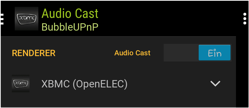

Das geht wirklich mit Bubble UPNP
ist dein Handy gerootet?
Der normale Vorgang dabei ist eigentlich erstmal die Funktion Audiocast in den Einstellungen zu aktivieren,
danach den Renderer Aussuchen (dann erscheint oben auch Audiocast on/off (auch einschalten)),in dem Fall dein AV Receiver.
Jetzt kannst du aus der App raus gehen und Musik von jedem Programm aus spielen und es wird dann bei deinem AV Receiver ankommen.
Das ganze sieht dann bei mir so aus wenn es aktiviert ist in Bubble UPNP
Meine Ausgabe ist jetzt XBMC
