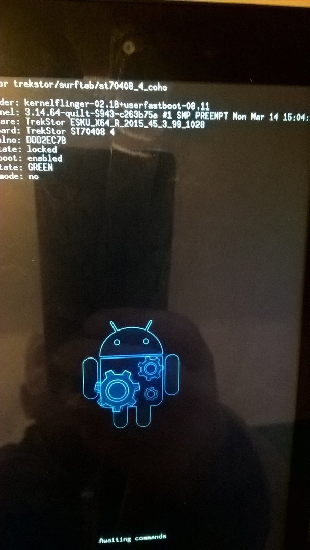

Wenn ich das Tablet im Fastboot starte, sprich von AUS > anschalten mit Power+ Volumen - , lande ich auf der Seite wie auf dem Foto zu sehen.
Wenn man adb startet über cmd.exe und fastboot devices eintipt wird auch die richtige Seriennummer angezeigt.
NUR GENAU DA HÖRT MEIN KÖNNEN DANN ERSTMAL AUF.
Welche Dateien muss ich wo bereit halten ? Welche SU und welches TWRP muss den nun genutzt werden und wie XD

@nummer5lebt
ADB funktioniert bei dir, das ist schonmal gut (Windows ist nicht mein Freund, da hätte ich nicht helfen können).
Jetzt brauchst du das Image für die Recovery-Partition (TWRP, MEGA, daraus die Datei recovery.img extrahieren), die aktuelle SuperSU-Zip von Chainfire (https://download.chainfire.eu/1021/SuperSU/) und das System-Image (StackPath).
Die SuperSU-Zip und das System-Image muss entweder auf der SD-Karte oder den internen Speicher liegen (es geht auch anders, wird dann aber komplizierter).
Die recovery.img (aus dem Archiv hinter dem ersten Link) legst du in den Ordner, in dem du ADB startest.
Dann kannst du mit
Code:
fastboot boot recovery.img
das Gerät in TWRP starten. Funktioniert das, würde ich vorschlagen, die Recovery-Partition dauerhaft zu flashen:
Code:
fastboot flash recovery recovery.img
So oder so kannst du jetzt in TWRP (auf dem Tablet) den ersten Eintrag antippen ("Installation" oder so ähnlich). Es öffnet sich ein rudimentärer Dateibrowser, mit dem du zu dem System-Image navigierst (zB '/external_SD/system.img') und es zur Installation auswählst. Wenn das durchgelaufen ist (ein 'status 0001' oder so ist normal), kannst du als nächstes in gleicher Weise die SuperSU-Zip installieren.
Der erste Start kann etwas dauern, aber eigentlich sollte es so klappen.

Ist etwas auf dem Bild von mir zu erkennen das so nicht sein darf ? wieso steht da immer device state: locked wenn es im Entwicklermodus entsperrt wurde ?
[doublepost=1542032124,1542025084][/doublepost]Was ne schiese leute.
da muss erst
fastboot flashing unlock
dann erst gehts weiter....
