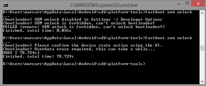

Hallo zusammen. Tatsächlich mit root geht sehr schwierig. Ich habe erstmal Bootloader unlocked. Das geht so:
1. Einstellungen
2. Über das Tablet
3. Build-Nummer paar mal mal klicken bis Meldung kommt: okey Sie sind beriets ein Entwickler
4. Zurück zum Einstellungen und dann neben Über das Tablet solltest du sehen Entwickleroptionen
5. In Entwickleroptionen - ganz oben must An sein.
6. 5 Position von oben "OEM-Entspperung" anmachen.
7. Jetzt rufen wir CMD in windows an.
8. Das Tablet muss in Fastboot/bootloader mode sein. Tablet ausschalten und schalten weider ein mit power und -volume Knopf zusammen drucken.
9. In CMD gibst du ein: fastboot oem unlock.
10. Das Tablet macht aber danach Factory Reset noch dazu.

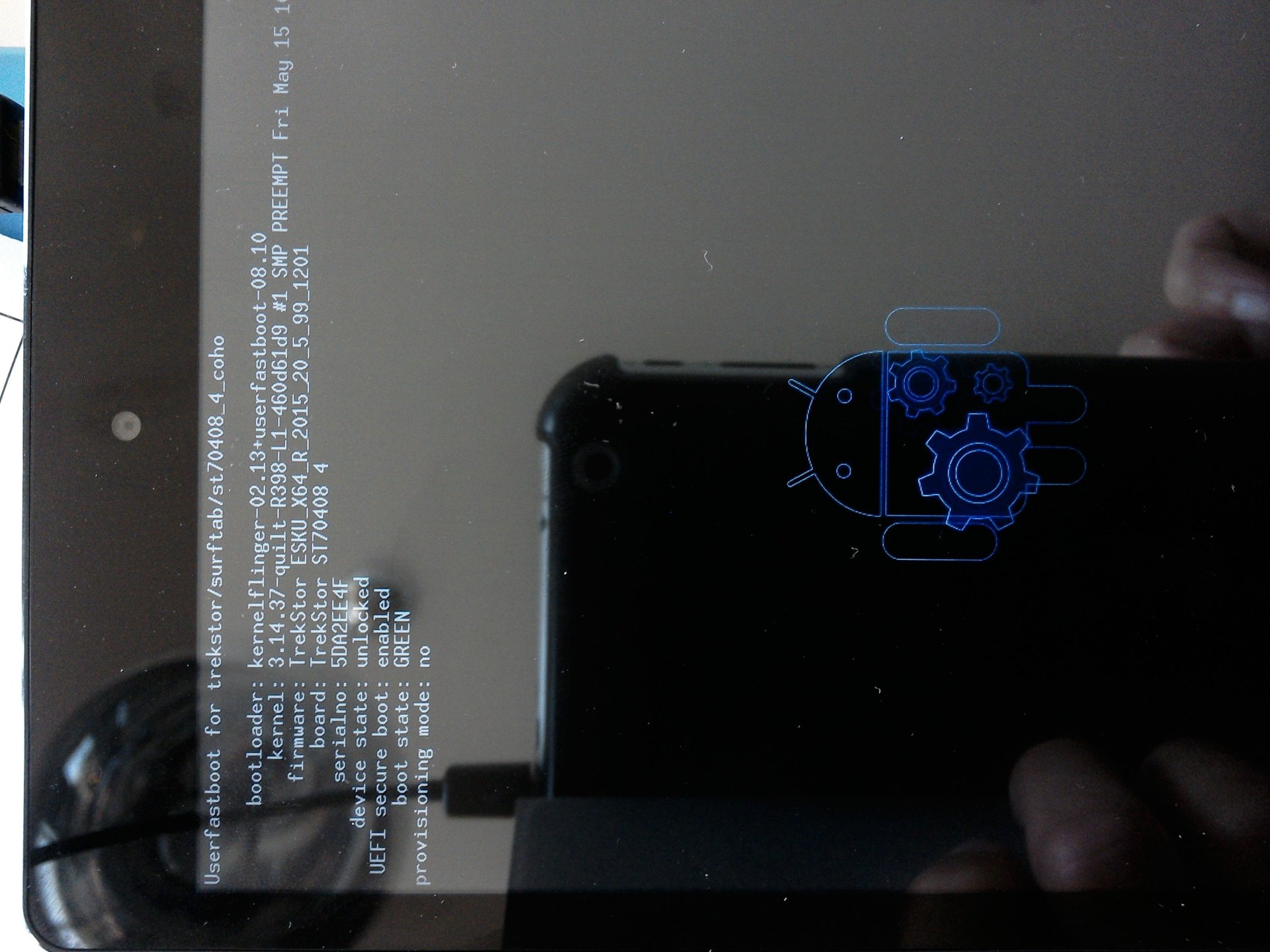

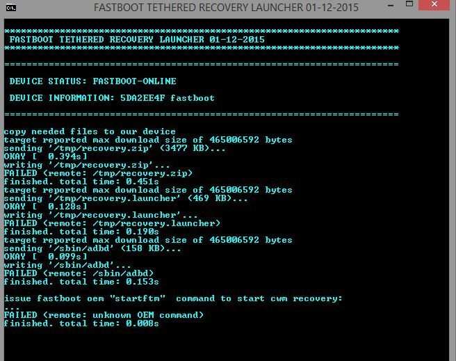

Leider nach der Versuchung das Tablet zu rooten mit Intel Android Devices Root / Temp CWM Sessio&hellip; | Android Development and Hacking | XDA Forums
hat es nicht geklappt. Sonst bei Versuchung einfach von bootloader zum recovery booten mit Befehl: "fastboot boot recovery.img" kommt auch wieder Fehler.

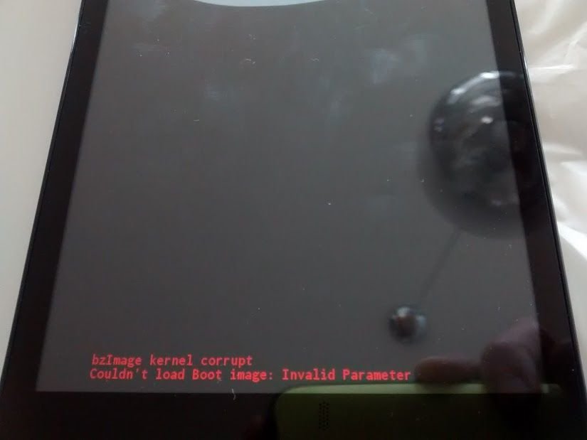

Hatte mir auch ein aus der 69€ MM Aktion besorgen lassen. Für den Preis wäre es ja so ein echt gutes Tablet, nur leider hat es keine 3 Tage funktioniert.
Beim allerersten Start war schon das Bild verschoben (ca. 3cm zu weit links, das was links fehlte hing rechts dran, Toucheingaben waren auch 3cm verschoben), nach einem ersten Reset konnte ich das Tablet dann einrichten. Nur war ich gestern so mutig und habe das Gerät auf 5.1.1 Updaten lassen.
Seither schaltet es den Bildschirm ab, wenn es "an" ist. Laut/Leiser hört man noch piepen, Bootanimation gibts auch zu sehen.
Factory Reset über Recovery Console schon mind. 5x gemacht. Morgen gehts zurück...
@marcars
Kann es sein dass du uefi secure boot abschalten musst? Ich hab das tablet nicht, die Frage ist spekulativ.
rudolf schrieb:
@marcars
Kann sein. Wie macht man so was?

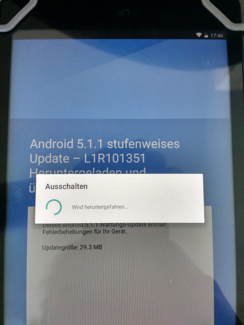

Hey Leute! Bei mir installiert gerade ein Bugfix Update! Mal sehen, was es bringt... :D

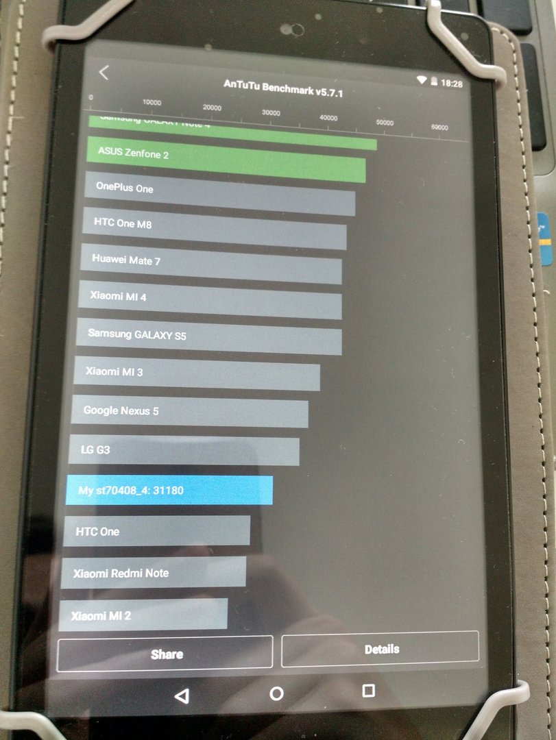

Bester Score bei Antutu bisher, gute Performance und anscheinend sind die Grafikfehler behoben!

Es handelt sich wahrscheinlich auch um einen Bug Fix für den Stagefright Exploit.
Ich werde erstmal nicht updaten, mal gucken ob jemand da der PoC jetzt Public ist eine root möglichkeit findet.
@Aishou möglich wärs, allerdings ist das bei einem Tablet ohne Sim-Support nicht unbedingt wichtig. Das Empfangen von MMSen dürfte da wohl schwierig sein. ;) Trotzdem ist es bestimmt enthalten. Und wie gesagt, es läuft sehr gut, aber viel schlechter als davor kanns ja auch kaum werden, bei den ganzen Freezes, Grafikfehlern und Abstürzen...
Edit: Gerade mit der Zimperium App getestet... Anscheinend ist in dem Update kein Stagefright fix enthalten.... Ziemlich schwach von Intel, aber wie gesagt auch nicht unbedingt wichtig...
