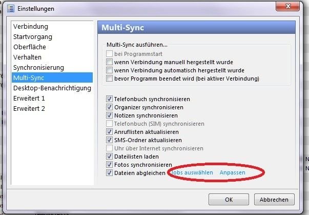

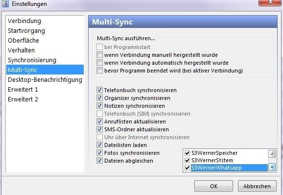

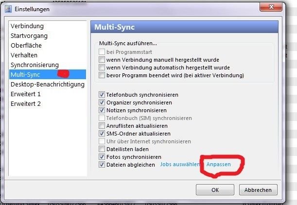

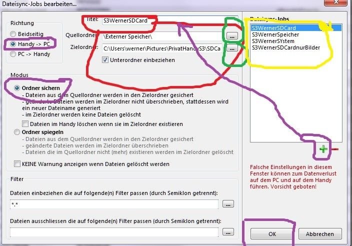

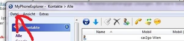

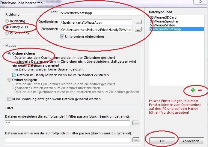

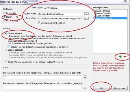

ganz Automatisch wird es kaum gehen
aber ich denke MPE kann das was du willst ;)
FJ Software Development
kann sich sogar , wenn du die App am Handy einstellst auf Automatik im Wlan mit deinem PC verbinden ;)
achja und kostet NIX
und wir haben einen Forenbereich dazu ;) MyPhoneExplorer

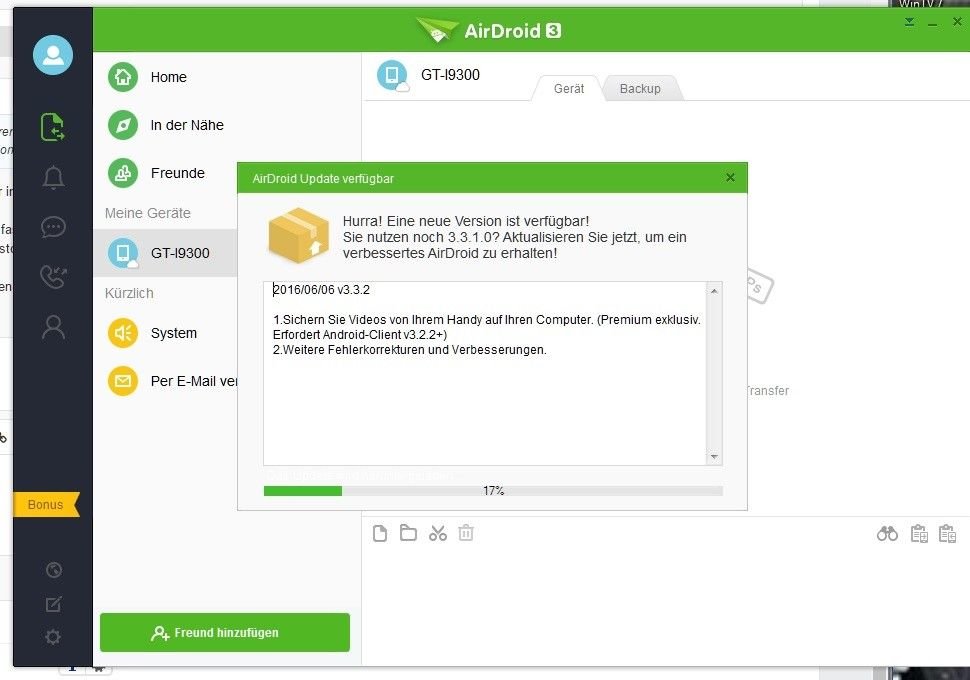

hmm, wieso?
Bei meinen Airdroid kann ich normalerweise über den Browser zugreifen.
Oder hat sich da was grundsätzlich geändert in der letzten Zeit?
Browser ist nur Alternative, siehst ja mein Bild, das ist am PC
@funkenwerner aber trotzdem muss ich dann diese Airdroid Anwendung auf dem PC starten? Das möchte ich ja gerade nicht. Ich möchte einfach nur den Handy Ordner via Windows Explorer ansprechen (als Netzwerklaufwerk oder simple Verknüpfung).

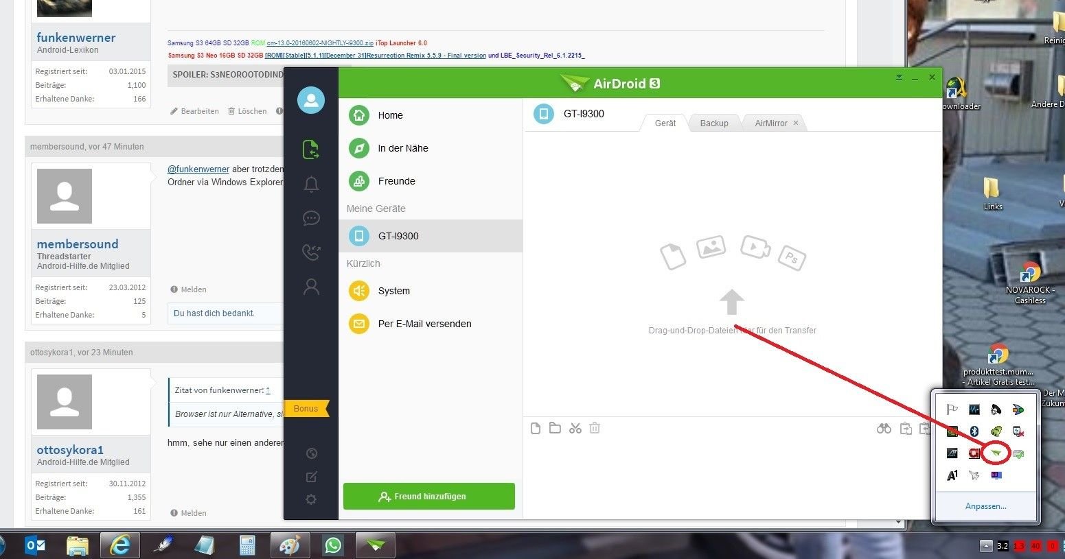

hmm, sehe nur einen anderen Browser, also einen von Airdroid, das Ding funktioniert mit http Server , wie soll man es denn anders ansteuern?
also für mich ist das kein Browser sondern eine Software
extra grosses Bild für dich ;)
ja , es ist eine Software, nämlich ein Browser da das Gegenstück halt ein Webserver ist. Womöglich verwendet es defaultmässig auch den Vermittlungsserver von Airdroid oder so was.
