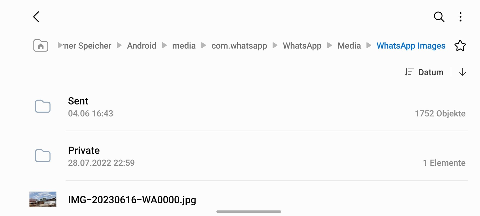

@toto35 Habe ich weiter oben doch schon alles beantwortet. Es geht doch nichts kaputt, trenn die Verbindung, öffne dann Onedrive und schau nach welche Ordner dir auf deinem Gerät zum synchronisieren angeboten werden. In der Galerie werden dir weiterhin die WhatsApp Bilder angezeigt. Wenn es auf deinem Gerät nicht zufriedenstellend läuft dann stellst du die Verbindung zum Samsungkonto einfach wieder her.
ja das habe ich schon verstanden. Das Problem ist nur, sollte es nicht funktionieren und ich stelle dann die Verbindung zum Samsungkonto wieder her werden auf onedrive ALLE Bilder/Video nochmals hochgeladen - also ist alles doppelt und dreifach hochgeladen und dann auch noch mit falschem Datum (nämlich zu dem Datum, wo es wieder hochgeladen wird) - nicht nur unübersichtlich wegen dem Datum sondern auch sehr blöd wegen der Speicherkapazität auf onedrive.
Ich habe schon verstanden wie das funktionieren soll, ich denke das ist wirklich auch eine gute Alternative, aber deswegen meine Nachfrage ob dein Whatsapp auch im internen Speicher im Android Ordner liegt (denn dann würde es tatsächlich so funktionieren ohne ein weiterer Fehlversuch und dem damit verbunden nochmals hochladen auf onedrive von allem was echt nervig ist).
@toto35
