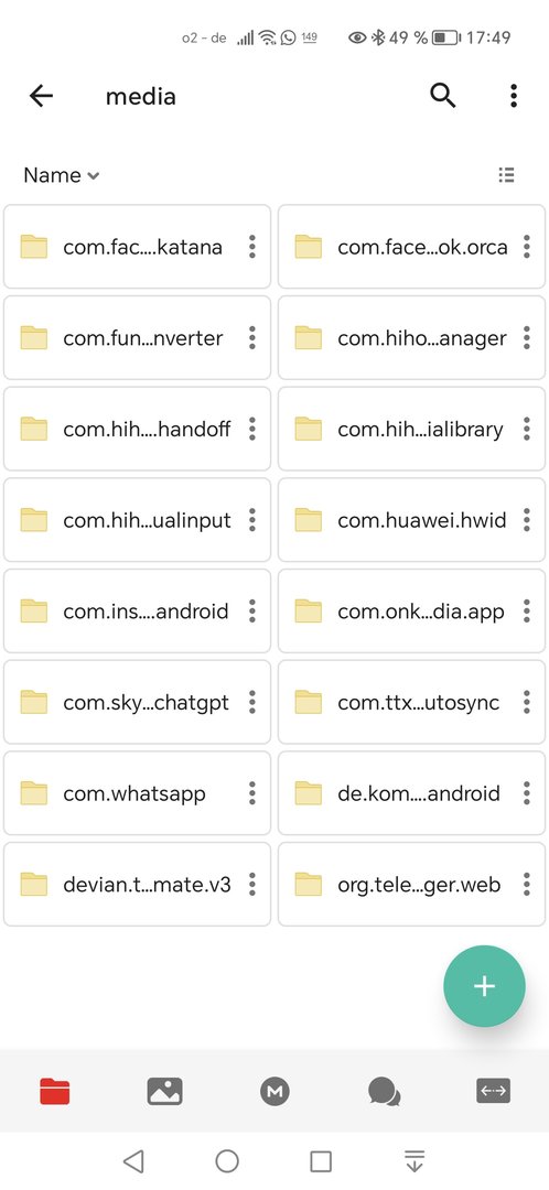

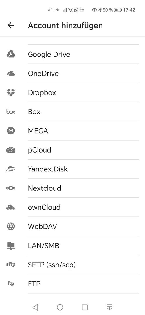

Ich verwende für die Synchronisierung die App Autosync - File Sync & Backup
Damit kann ich auch den kompletten WhatsApp Ordner aus:
/storage/emulated/0/Android/media/com.whatsapp/WhatsApp
auf die Cloud sichern.
Es stehen diverse Cloud-Möglichkeiten zur Verfügung, siehe Screenshot (auch OneDrive)
Ich verwende Mega.
Die App habe ich um ein paar Euro auf Lebenszeit erworben.
In der App meldet man sich bei der gewünschten Cloud an (für die man eine Lizenz erworben hat), wählt ein Ordnerpaar aus - verschiedene Synchronisierungs-Optionen sind möglich (ich verwende Gerät/Ordner in der Cloud spiegeln) und man kann manuell sichern, als auch in Echtzeit (ich synchronisiere 1x am Tag manuell).
Ich sichere damit nicht nur WhatsApp, sondern den kompletten Inhalt des internen Speichers.
Man kann natürlich auch nur einzelne Ordner synchronisieren.
Die App läuft fehlerfrei.

toto35 schrieb:
bei Android - com Whatsapp wird mir nur jeweils dann Sent und Privat angezeigt
Öhmm...
Ist Klar. Ist ja auch /Android/Data/com.whatsapp
Die Mediendateien liegen IMHO in /Android/Media/com.whatsapp ?
Dort auch geschaut?
Kann das gerade nicht checken da mit A10 unterwegs, daher alte Struktur.
@holms @tecalote liege ich da richtig? Mögt ihr was dazu schreiben?
Reaktionen: Tecalote
ja habe ich geschaut, es erscheint tatsächlich nur Sent und Privat aber keine Bilder/Videos
Bearbeitet von: kruemelgirl - Grund: Direktzitat entfernt, Gruß kruemelgirl
@toto35 Aber mit Autosync funktioniert es auf jeden Fall. Playstore Link zur App hatte ich hier verlinkt.
Ja, da liegt alles. Ich lasse täglich den kompletten WhatsApp-Ordner von da über FolderSync synchronisieren.
@toto35 Hast du in WhatsApp in den Einstellungen > Chats die Medienansicht aktiviert?
Reaktionen: Fulano und Tecalote
ich bin grade Autosync am probieren. Ja, da sehe ich die WA Ordner komplett mit meinem Inhalt. Ich habs jetzt mal mit einem Ordner versucht, der nur wenig Inhalt hat, ja das hat funktioniert.
Ist es richtig, dass ich in der Galerie 2 parallele Ordner habe 1x der von Android mit dem WA (also der ursprüngliche WA Ordner) und 1x der Autosync Ordner (den ich umbenenne parallel zum entsprechenden WA Ordner). Also vom Speicher her wird sich nichts tun, der wird weiter doppelt mit den doppelten WA Ordnern belegt sein aber ok, wenn die automatische synchronisierung mit Onedrive zuverlässig funktioniert wäre es mir das wert.
ja ich habe die Medienansicht aktiviert
ich bin hier grade am probieren. Hier sehe ich meine kompletten WA Ordner mit komplettem Inhalt.
Ich habe es nun mal mit Autosnyc mit einem Ordner der wenig Inhalt hat probiert. Das hat funktioniert.
Ich habe den dann angelegten Autosync Ordner umbenannt (entsprechend dem parallen Ordner den ich synchronisiert habe damit ich es besser erkennen und sortieren kann). Was ich auch getan habe, ich habe jetzt auf onedrive synchronisierten parallelen Ordner vom internen Speicher (dort wurde er nämlich automatisch gespeichert) auf den onedrive Ordner verschoben (dort in die Samsung-Galerie) damit die 2 parallelen Ordner nicht beide auf dem internen Speicher liegen und dort parallel Speicherkapazität nehmen. So habe ich jetzt praktisch 2 WA Ordner parallel laufen in der Galerie, 1x der ursprüngliche von Android auf dem internen Speicher und 1x der snychronisierte über Autosync auf onedrive. Die Frage ist halt ob die automatische Synchronisierung über Autosync auch läuft wenn der synchronisierte Ordner im onedrive ordner liegt.
Bevor ich mit den anderen WA Ordnern weitermache? Hört sich das gut an, mach ich das so richtig?
