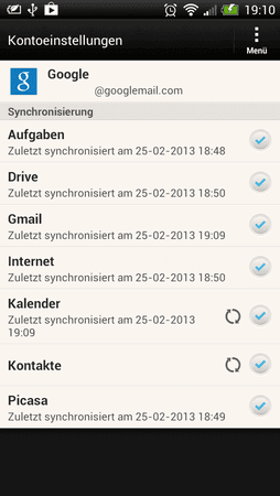

Das habe ich, bedingt durch gleiches Problem, jetzt ebenfalls so durchgeführt.
Leider habe ich jetzt keine Kontakte mehr auf meinem Handy und das synchronisieren klappt nach wie vor nicht.
Neue Ideen?
So ganz ohne Telefonnummern ist das jetzt aktuell etwas ungünstig.
Zur angefügten Grafik:
Es dreht sich dort nichts mehr. Sync ist also "abgeschlossen" :-(
// EDIT II \\
Es geht wieder ;-)
