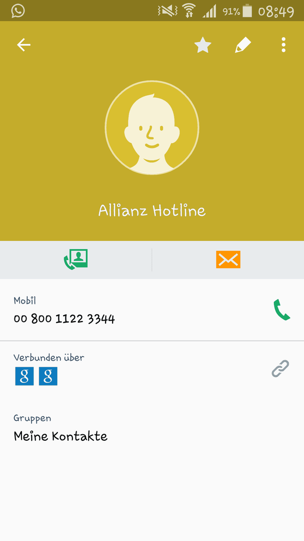

Weißt du wie man diese doppelbelegungen entfernen kann? Sind beide über das Google Konto syncronisiert.
"Verbindung" trennen und einen der beiden, nun einzeln erscheinenden, Kontakte löschen.

Sind die alle doppelt? Bei Google im Web einloggen. Dort gibt es die Möglichkeit automatisch doppelte Kontakte aufzuräumen.
Danach dann mal Daten und Cache der App "Kontakte-Speicher" löschen. Das löscht die Kontakt Datenbank.
Damit werden alle Adressbücher/Kontakte, das Callog und das Profil (ICH Kontakt) gelöscht.
Danach erstellt sich die Datenbank neu und das Google Adressbuch wird aus dem Account wieder hergestellt. Dann ist die Datenbank mal wieder sauber.
