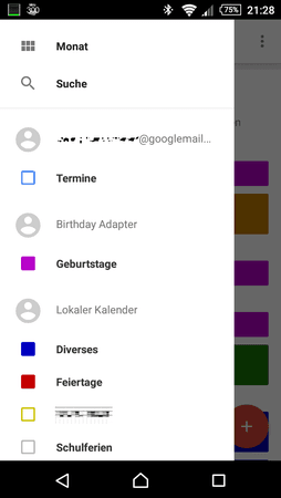

Naja, vielleicht hast du ja nur einen "Kalender".
Zum "Sortieren" in der Google-Kalender-App links oben auf das "Hamburgersymbol", sollte dann so (ähnlich) aussehen Screenshot_2015-07-20-21-28-09.png
Das "Eierkopf-Symbol" ist das jeweilige Konto (z. B. ...@googlemail.com), jeweils darunter die dazugehörigen Kalender (sind bei mir ein paar mehr Kalender und Konten :flapper: ), ist der Würfel vor dem Kalender massiv wird er angezeigt, hohl heißt wird nicht angezeigt (Tip auf den Kalendernamen ändert das).
Beim Anlegen eines neuen Termins (Pluszeichen) wird unter "Titel eingeben" der entsprechende Kalender angezeigt, ein Tip darauf läßt einen, die zur Wahl stehenden Kalender, auswählen.
Info: Die im Screenshot angezeigten Kalender "Geburtstage" (Konto: Birthdayadapter) und "Feiertage" (Konto: Lokaler Kalender) sind nicht Die aus dem Google-Konto (die kommen erst später weiter unten unter "Konto:" Mehr - warum auch immer die Google-Kalender-App das so macht, denn es ist kein eigenes Konto), Diese (meine) heißen nur genauso und sind "selbst angelegt".
