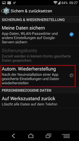

Ich meine, für das was du willst, mußt du v.a. unter Einstellungen / Sichern&Zurücksetzen den Haken bei "meine Daten sichern" rausnehmen.

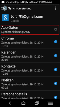

Du mußt die App-Daten-Synchronisation in Einstellungen -- Konten -- Google (dann auf dein dein Google-Konto tappen).
Dann sollte sich das Bild links ergeben. Dort nimmst du den Haken raus aus der App-Synchronisation.
Desweiteren mußt du bei der Ersteinrichtung - also beim erstmaligen Einschalten und Einrichten des Geräts darauf achten, dass du den Haken beim Wiederherstellen von Apps herausnimmst.
Möglicherweise ist es am besten, wenn du das Gerät ohne Google-Konto in Betrieb nimmst und dieses dann nachträglich einfügst.
Wenn du das Google-Konto dann nachträglich in dern Kontoverwaltung angelegt hast, dann gehst du in die Einstellungen -- Sichern&zurücksetzen und gibst dort dein Google-Konto als Sicherungskonto an und nimmst bewußt den Haken raus beim Wiederherstellen von Apps.

@magicw
1.
Die Einstellungen von Deinem 1. Screenshot habe ich schon getätigt.
Eigentlich dürften doch jetzt keine Apps mehr syncronisiert werden!!!
2.
Wenn ich dann Apps auf mein neues Smartphone installiere und einige dieser Apps dann identisch mit einigen auf meinem Tablet sind, dann möchte ich bei diesen Apps, dass auch die Einstellungen -wie sie auf dem Tablet sind- auch auf meinem neuen Smartphone übernommen werden.
Dann kann ich aber doch den Haken bei Screenshot 2 weiter drinnenlassen, oder sehe ich da etwas falsch??? :confused2:
Hm, ich glaube "ein bischen schwanger" geht nicht. Wenn du den Haken setzt, dann werden vermutlich auch die fehlenden Apps noch nachinstalliert.
Nur eine Auswahl an Apps synchron halten geht m.E. nicht. Macht zwischen Tablet und Smartphone möglicherweise auch nicht soviel Sinn wegen der unterschiedlichen Screeneinstellungen.
Apps zwischen Geräten synchron halten tut Google glaube ich sowieso nicht, weil Google jedes Gerät einzeln registriert und somit auch individuelle App-Zuordnungen verwalten kann. Du kannst nur einmalig von der Wiederherstellung bei der Ersteinrichtung profitieren. Danach laufen die Geräte getrennt.
