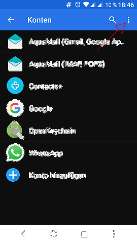

Oder in den Konteneinstellungen allgemein - da gibt es bei mir eine Menü-Option "automatisch synchronisieren" (siehe Bild) - das muß natürlich auch aktiviert sein:

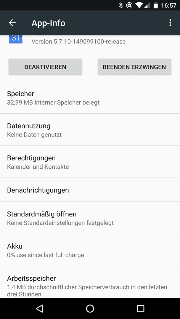

Unter Einstellungen, Apps, wurden sowohl bei Kalender als auch bei Business Calendar (Pro) 0 Bytes Daten verbraucht. Wundert mich leider nicht. Habe bei diesem Punkt nun auch aktiviert "Unbegrenzter Datenverbrauch auch bei Datensparmodus", hat aber wie erwartet leider nicht geholfen.

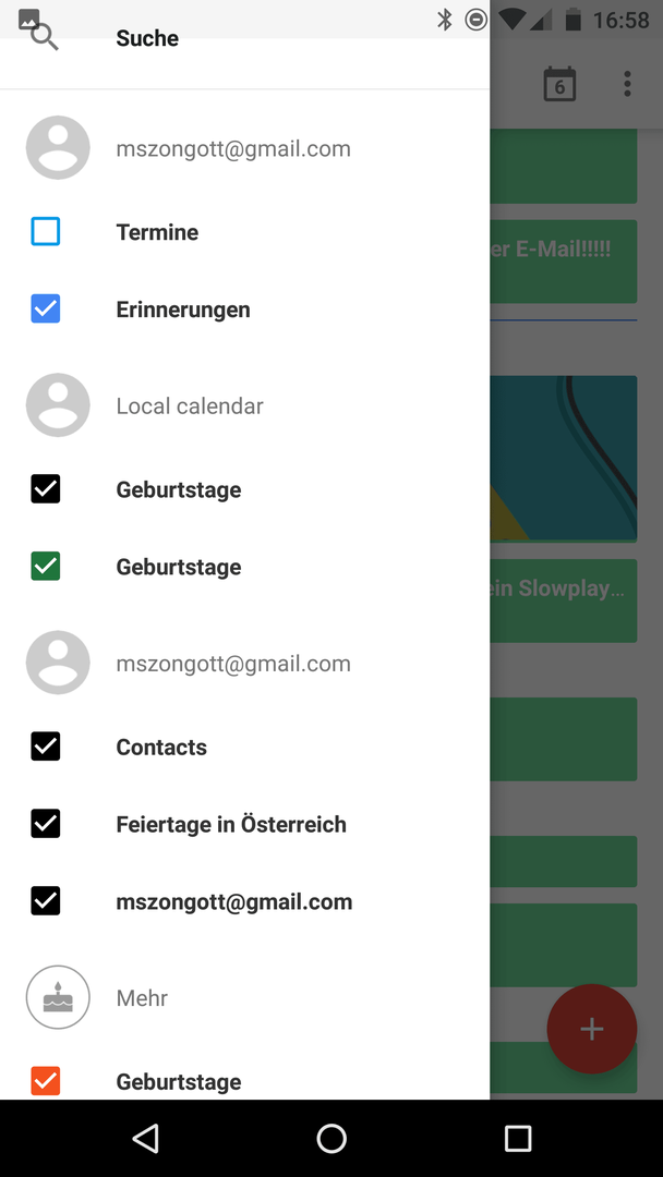

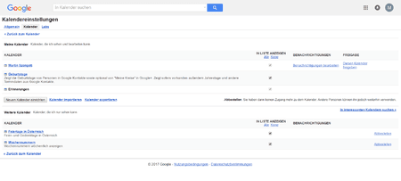

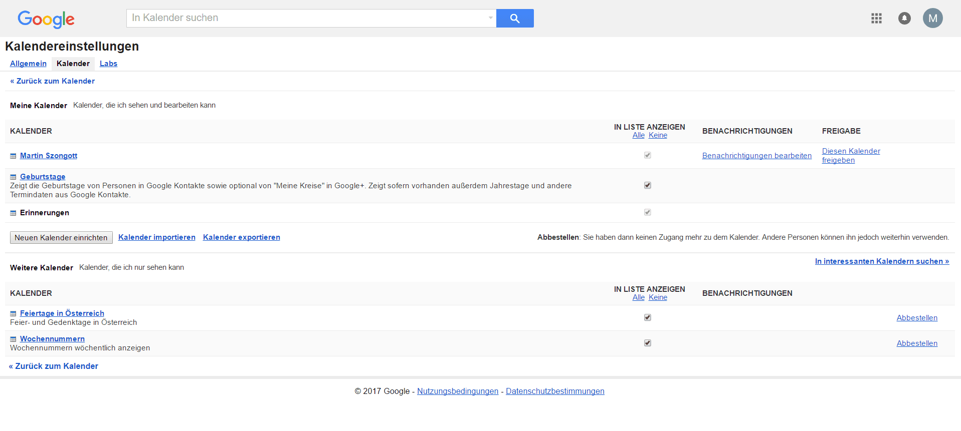

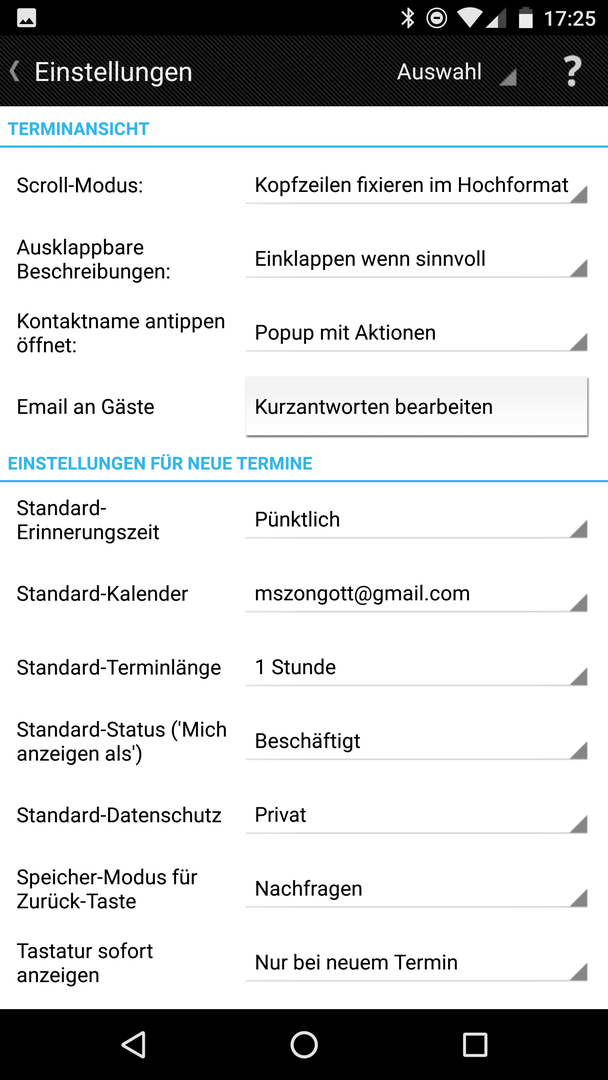

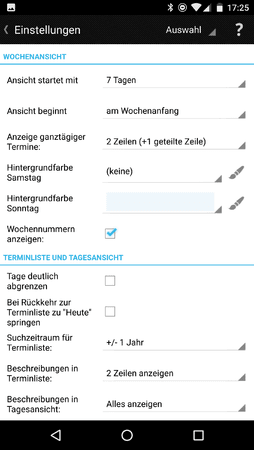

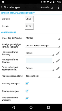

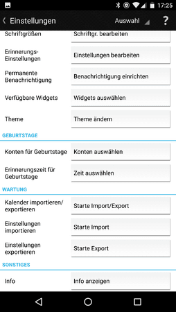

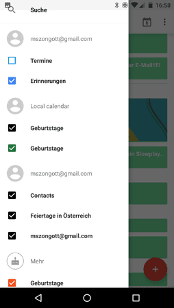

Bzgl. ob Sync auch aktiv bei Google Kalender bzw. Kalender App: Ich wüsste nicht, wo man das dauerhaft aktivieren oder deaktivieren kann. Hier ein paar Screenshots:
1.png 2.png 3.png 4.png Anhang anzeigen 556214 1.png 2.png 3.png 4.png Anhang anzeigen 5562145.png
Evt. noch als Anmerkung: Habe bei Google nichts geändert und nun neues Handy. D.h. ich wüsste nicht, warum sich meine Einstellungen bei Google (am PC) plötzlich geändert haben sollten ,nur weil ich jetzt ein neues Handy habe. ;-)
PS.: DANKE nochmal für eure Mühe! Die Kalender Sync. wäre wirklich wichtig für mich. :)

In deinen Screenshots fällt auf, dass in der Google Kalender-App der Kalender "Termine" nicht angehakt ist und daher nicht synchronisiert wird. Genau in diese Richtung ging meine obige noch unbeantwortete Frage, als ich wegen "einzelnen Kalendern" fragte.
Du hast es zwar nicht gesagt, aber ich vermute einfach mal, dass du deine Termine in den Kalender "Termine" speicherst. Dann musst du diesen auch aktivieren.
Reaktionen: mszongott

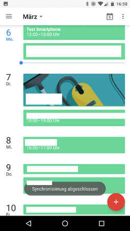

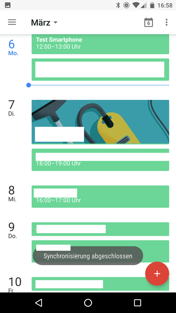

DANKE, das war tatsächlich hilfreich! Der Haken bei "Termine" hatte gefehlt. Nun funkt es bei der Google-Kalender App.
Jetzt hoffe ich, dass wir es noch bei der Business Calender App hinkriegen, die ich bisher jahrelang immer verwendet hab und deutlich besser finde. Alle möglichen Einstellungen, die ich dort gefunden habe, habe ich gescreent (habe leider nichts Passendes gefunden).
Screenshot_20170306-172505.png Screenshot_20170306-172518.png Screenshot_20170306-172524.png Screenshot_20170306-172529.png Screenshot_20170306-172534.png Screenshot_20170306-172539.png Screenshot_20170306-172544.png

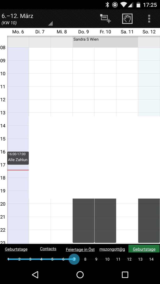

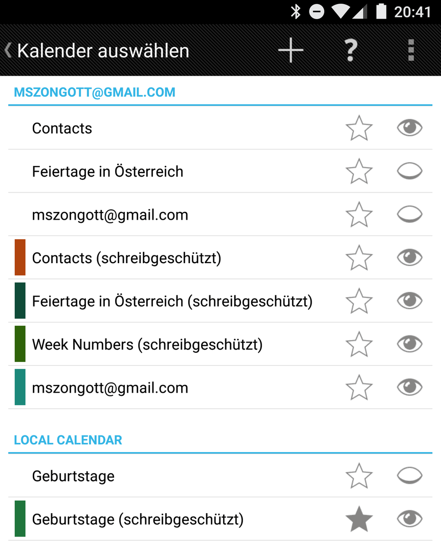

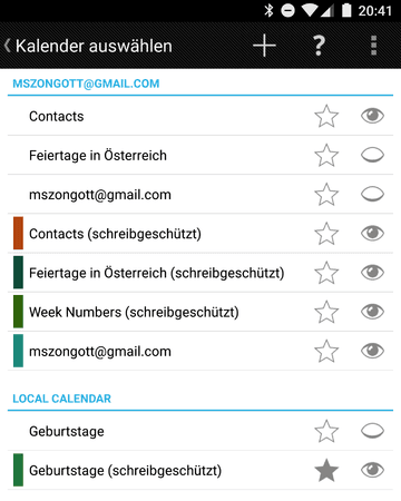

Das hat nichts mit deinen Screenshots der Einstellungen zu tun. Es geht wie geschrieben um die "einzelnen Kalender". Dazu im Menü der App auf "Kalender & Aufgabenlisten" tippen und nachsehen und ggfs. aktivieren.
Im Menü der App unter Kalender, das war's! Das einzige, was ich noch nicht verstehe ist...
warum gibt es mszongott@gmail.com doppelt? ^^ Sowie Feiertage in Ö. Ich habe jetzt das Auge bei mszongott@gmail.com oben abgewählt und darunter angewählt und siehe da, es scheint jetzt zu funktionieren!
Ich frag mich bloß, warum es doppelt drin ist.

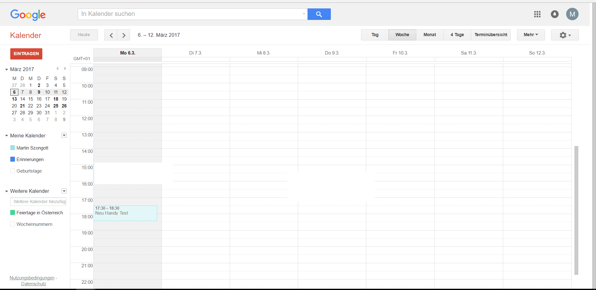

Wegen des doppelten Kalenders würde ich mal über die Weboberfläche bei Google im Kalender schauen und den falschen/überflüssigen löschen.
Kleiner Tipp am Rande: Manchmal vielleicht noch genauer lesen und noch genauer nachfragen. Auch in einem anderen Thread aufgefallen. Es ist schriftlich immer sonst nicht ganz einfach zu verstehen. Und Nachfragen sind ja schließlich auch kein Angriff :)
Hm, wie du oben siehst vom Screen Kalender-Einstellungen bei Google, ich hab nur einen drin?

Wenn du in der Weboberfläche bist und die Kalender siehst, siehst du links ja alle zum An-/Abhaken.
Wenn da auch nix doppelt oder überflüssig ist, dann evtl. mal in Android im Appmanager beim Business Calendar 2 die Daten löschen und komplett von vorne anfangen. Die Termine gehen ja nicht verloren, jedoch alle Einstellungen.
Links ist nichts doppelt. Ich vermute, dass durch den App-Export-Import (von altem zu neuem Handy) der Kalender irgendwie doppelt erschien. Werd wohl damit leben, keine Lust alles neu einzustellen. ^^

Es gibt keinen Grund und ist kontraproduktiv, Kalender zu ex-/importieren, wenn du doch Google-Kalender verwendest. Du hast mit deiner Aktion einen Kalender angelegt, den es aber schon mit gleichem Namen gab. Das ist die Ursache und das Problem.
