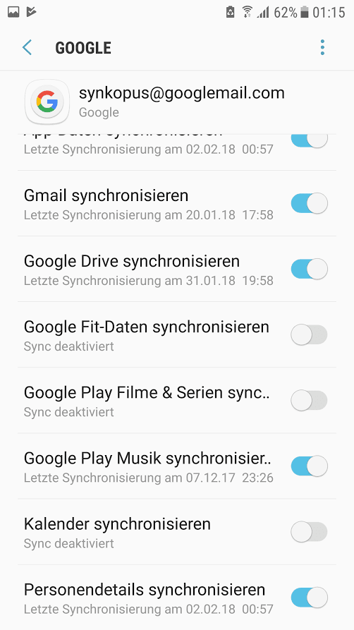

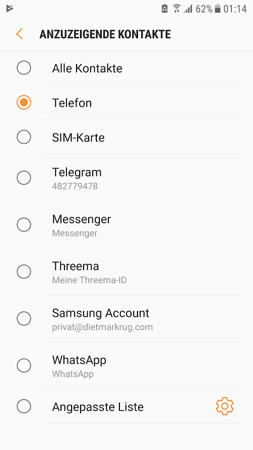

Ich habe meine Kontakte beim Samsung S7 auf Google abgelegt. Am PC auf meinem Google Account sind auch noch alle unter Kontakte.
ABER:
In den Einstellungen des Smartphones bei Konten --> Google
gibt es die Synchronisation des Kontakte nicht mehr!
Dementsprechend kann ich Google auch nicht mehr bei "Anzuzeigende Kontakte" Google finden.
Siehe meine Screenshots!
Siehe meine Screenshots. Ich kann auch das Google Konto nicht löschen, da kommt eine Meldung, dass ich das Smartphone dafür auf Werkseinstellungen setzen müsste.
Was nun??

Gestern ist mir ebenfalls aufgefallen, dass sowohl mein Galaxy S7 Edge als auch das A5 2017 meiner Freundin keine Kontakte oder Kalendereinträge synchronisieren. Mittlerweile habe ich für beide Telefone zuverlässig den Grund dafür entdeckt:
Der Energiesparmodus muss deaktiviert werden!
Tatsächlich haben unsere Telefone normalerweise dauerhaft "Energie sparen" aktiviert, wodurch das folgende Synchronisationsverhalten produziert wird:
- App-Daten, Google Fit-Daten und Personendetails synchronisieren immer erfolgreich
- Gmail, Google Drive, Kalender und Kontakte synchronisieren nicht
Nachdem der Energiesparmodus deaktiviert wurde, geht alles wieder. Aktiviere ich den Energiesparmodus für eine Gegenprobe, dann fallen die o.g. Verdächtigen so lange wieder aus, bis der Energiesparmodus wieder abgeschaltet wird.

@PotzBlitz72 , SUPER!!! Energiesparen rausgenommen, alles wieder da!! Mein Dank wird dir ewig nachschleichen! :)
Reaktionen: PotzBlitz72
