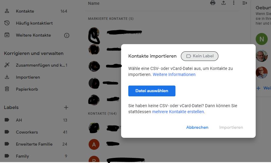

Wenn Du die CSV hast, fehlt dir nur noch ein Schritt:
Der Screenshot stammt in diesem Fall aus dem angemeldeten Chrome.

Sag mir mal ob ich mir das ungefähr korrekt vorstelle:
  1. in der Samsung Kontakte App eine CSV mit allen Kontakten generieren
  2. diese Datei an die eigene Gmail-Adresse schicken
  3. Gmail im Browser öffnen und die Datei lokal zwischenspeichern
  4. Google Kontakte im Browser öffnen und CSV importieren.
  5. Samsung Kontakte App vom Handy feuern und durch Google Kontakte ersetzen
Oder kann ich mir den Zwischenschritt mit dem PC sparen indem ich sie veranlasse, die Google App gleich zu installieren und dann wickeln wir das auf dem jeweiligen Smartphone ab?

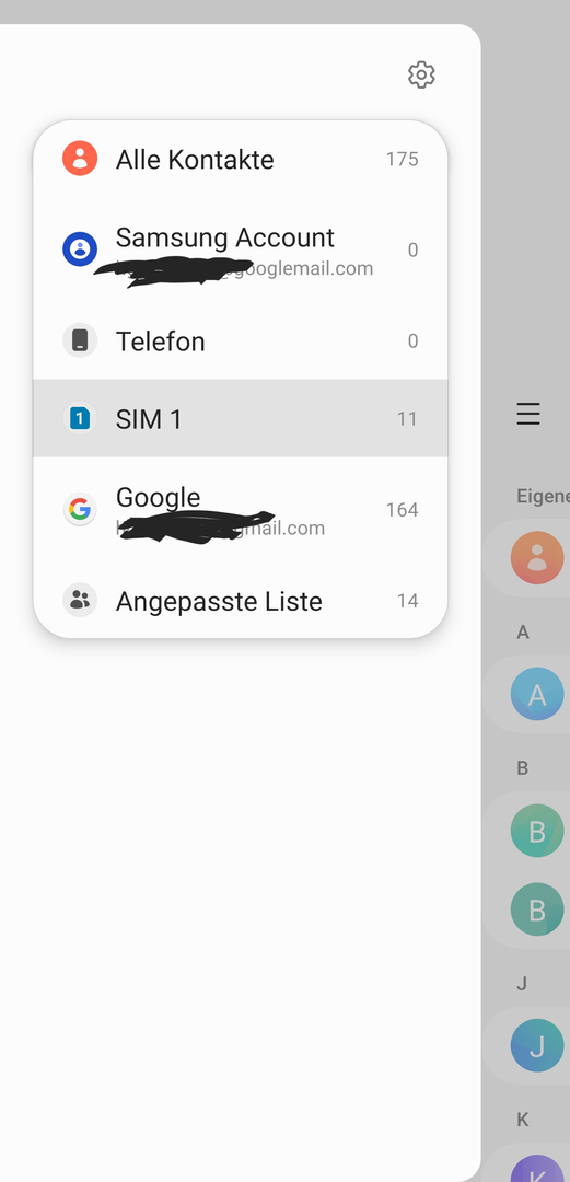

Die müssen neue Kontakte halt konsequent im Google-Konto anlegen. Das Konto lässt sich in der Samsung-App frei wählen.
Den Sync einschalten und das wars dann für die Zukunft.
Reaktionen: 579242
