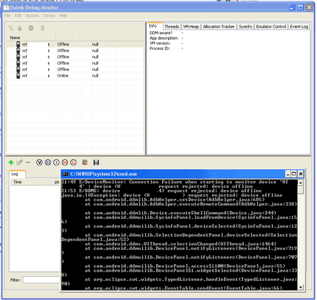

Ich hab keine ahnung an was das liegt. ich wollte ein screen von den telefoninfos machen. habs angeschlossen und dann fing ddms an das telefon 5 mal abzubilden keine ahnung.... schau mal :
