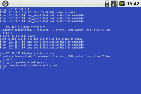

Ok, jetzt nochmal mit WLAN :o
Hast Du dem G1 die IP gegeben oder hat es die vom Router bekommen?
Ich habe dem G1 eine statische IP gegeben, weil er anders sich erst gar nicht verbindet.
Hattes du die feste IP noch drin oder hast Du sie jetzt erst eingegeben?
Wir haben doch jetzt DHCP enabled und das G1 in den MAC-Filter eingetragen. Eigentllich sollte es jetzt wenigstens mit dem localen Wlan funktionieren.
