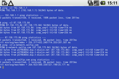

Probier mal bitte mit dem G1 auf dem Terminal erst Deinen Router anzupingen.
ping -c3 192.168.1.1
Und wenn das geht meine IP:
ping -c3 87.158.173.84
Wenn auch dieser Ping OK, dann bitte einen ping auf
ping -c3 p-network.selfip.com
Hinweis: das '-c3' ist die nur die Anzahl der auszuführenden Pings

Sorry stehe gerade auf´m Schlauch..
Was meinst du "mit dem g1 auf dem Terminal"????
Terminal ist eine Applikation für das G1.
Vorrausgesetzt, Du kommst mit dem G1 über UMTS (3G) ins Internet.
In der Programmauswahl auf Market tippen.
Dann dort auf Suche und in der Suche Terminal eingeben.
Dieses Programm dann herunterladen und installieren.
Es erscheint danach ebenso in der Programmauswahl.
Bergspion
Aso,
hier mein ergebnisse per screenshot von meinem G1.
Danke schonmal für deine Geduld mit mir......
musste meinem Sohn erstmal einen Turm bauen...:D
Schalte mal bitte Dein UMTS für die Tests ab und Wlan wieder an.
Und bitte nochmal wiederholen.
Bergspion
