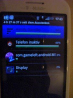

Also bei mir hält der Akku selbst bei minimaler Nutzung von 5 eMails und 1 Anruf nicht mal mehr 10 Stunden. Ich kann nicht sagen was das Problem ist, aber würde gerne mal nen Screen von meinem Akkuverbrauch mit anhängen.
Handy-Standby und Telefon inaktiv verbrauchen laut dem Bild 93% und der Akku ist nach 4,5 Stunden von 50% auf 5%.
Kann mir einer da vielleicht n paar Tips geben?
Wlan ist aus, Roaming aus, Helligkeit ganz niedrig, Bluetooth aus, Meebo (Instant Messenger) ist auch nicht immer an.. ich versuche alle unnötigen Tasks immer auszuschalten, was eigentlich nur die Startseite und Telefon über lässt. Falls Fragen auftauchen oder ich mal die laufenden Services auflisten sollte bitte einfach fragen.

Kennst du zufällig jemanden mit einem G1? Dann könntest du vielleicht mal dessen Akku ausprobieren. Das klingt, finde ich, schon ziemlich nach nem sterbenden Akku...
@Venesis: Stell mal die Datensynchronisierung ab und schau dann.

3G schluckt schon viel strom. Ob du surfst oder nicht.
Selbst der Sync mit dem Telefonmast auf UMTS Basis zieht mehr Strom.
Nicht umsonst steht bei der Einstellung "Nur 2G-Netwerke" Energiesparend drunter.
Manche Apps saugen ganz schön am Akku.
Autostarts hat mir sehr geholfen.
Ich komme jetzt mitm CM Mod auf 3 Tage im Schnitt mit aktiviertem 3G

3G saugt schon ganz ordentlich.
Vorallem wenn der Empfang nicht so pralle ist.
In den E Netzen sowieso etwas mehr. Liegt an der Sendeleistung für die Frequenzen...
Also ich hatte vorher so ne standard Prepaid T-Mobile drin.
Hab gestern eine o2 rein mit internet-pack m. Seit ist das der Fall
Schlechter Empfang ? Wird der Empfang schlechter, powered das Smartphone bis Maximalleistung und die kann im Verhältnis zum guten Emfang mal locker das 10fache ausmachen. :eek:
Bei 3G sind da mal locker in 2 Stunden fast ohne Emfang bis zu 20% Akku drin. Erfahrung von meiner Arbeit von G1- und iPhone-Usern im Verhältnis 6:2 :D

Hab vor 45 Minuten das Handy vom Ladegerät getrennt auf G2 geschalten.
Er zeigt mir jetzt auch nurnoch G bzw G2 an.
War jetzt in der Zeit mal kurz im Market und habe sonst eigentlich nichts gemacht ausser 2/3 mal das Menü auf um zu schauen bei wieviel % der Akku ist.
Also alles in allem jetzt nach 45 Minuten hat er noch 97%.
