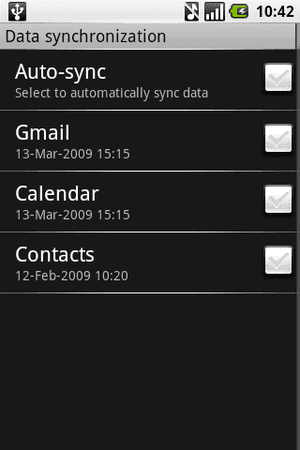

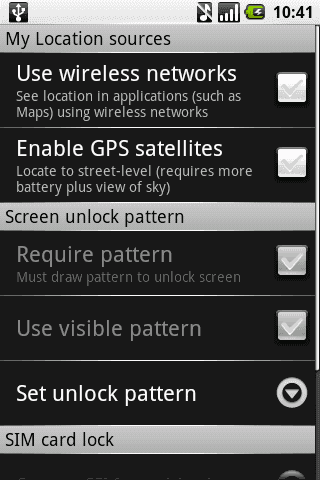

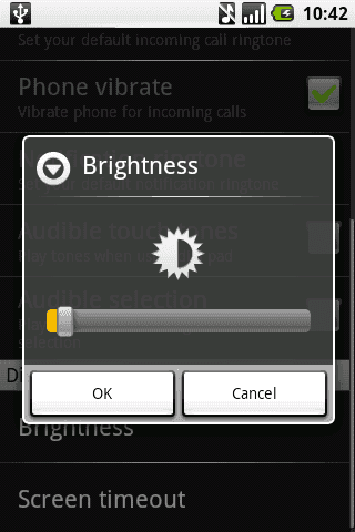

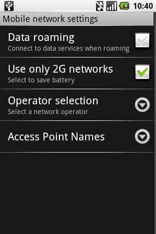

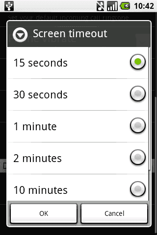

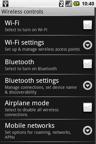

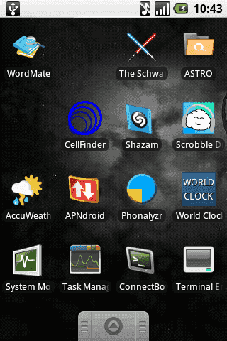

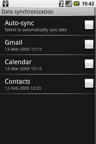

Ich weiss nicht ob das schon jemand gepostet hat, aber hier sind meine Vorkehrung um Strom zu sparen. Wenn ihr ganz extrem wenig Akkulaufzeit hat, lohnt es sich vielleicht mit diesen Einstellungen ein wenig rumzuspielen:
1.) WiFi aus, ausser man will es verwenden
2.) Location über GSM-Netz und GPS aus
3.) Sync deaktivieren (dann geht aber GMail Push nicht mehr)
4.) Only 2G Networks (sehr effektiv)
5.) Bildschirmhelligkeit (allzuviel ist eh ungesund ;))
6.) Screen Timeout
7.) APNDroid
Zum letzten Punkt, APNDroid, also das deaktivieren von Datenverbindungen, das scheint tatsächlich etwas zu bringen obwohl natürlich immer wieder versucht wird, eine Verbindung aufzubauen. Wahrscheinlich sind Verbindungsversuch-Verbindungsabbruch einfach weniger Daten (= Verdbinungsdauer = Sendearbeit) als eine erfolgreiche Verbindung. :)
P.S.: Ich würde einen stärkeren Akku von HTC auch sofort kaufen! Mir reicht es zwar meist locker einen Tag, aber wenn's knapp wird und ich den Lader nicht dabei habe nerve ich mich richtig.
