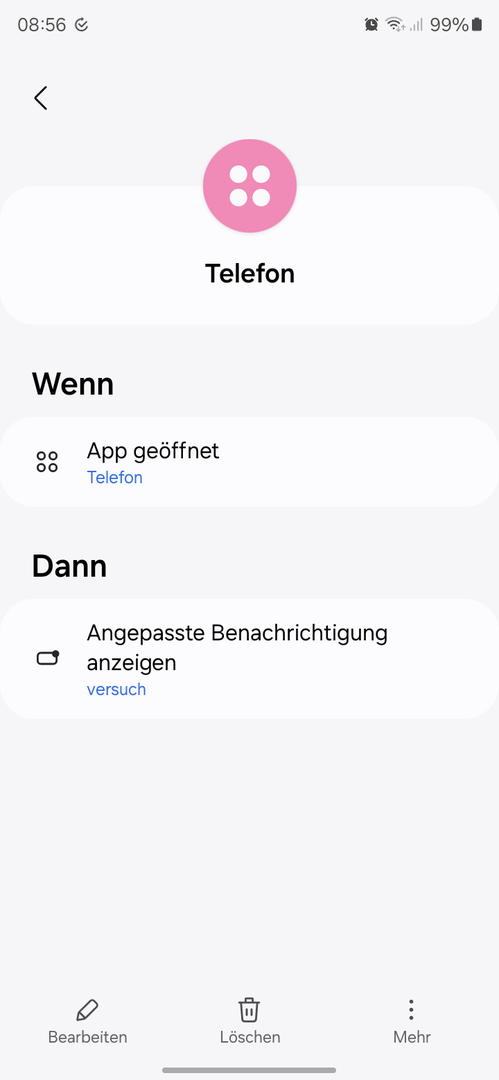

Eben eine ganz simple Bixby-Routine probiert und funktioniert auf Anhieb:
Klasse!
Dank dir!!!
