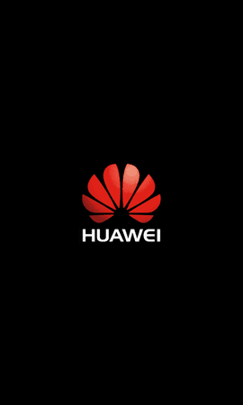

Hallo Leute,
habe ich ein original Huawei Splash Screen für das Telekom move/U8600 in 480x800 Pixels.
In der Zip ist die "oemlogo.mbn" und die "load_oemlogo" (ist aber nicht nötig, diese zu verwenden/tauschen).
Wie "Andromi" oben geschrieben hat, installieren.
Nach einem Neustart sollte dann der Huawei Splash Screen (siehe Bild -> aber nicht verwenden, da .png und nicht .mbn Datei) zu sehen sein.
Die Originaldatei ist wohl von einem Huawei U8815.
Infos und Datei kommen von
Vielleicht hat ja jemand von euch Interesse daran.
