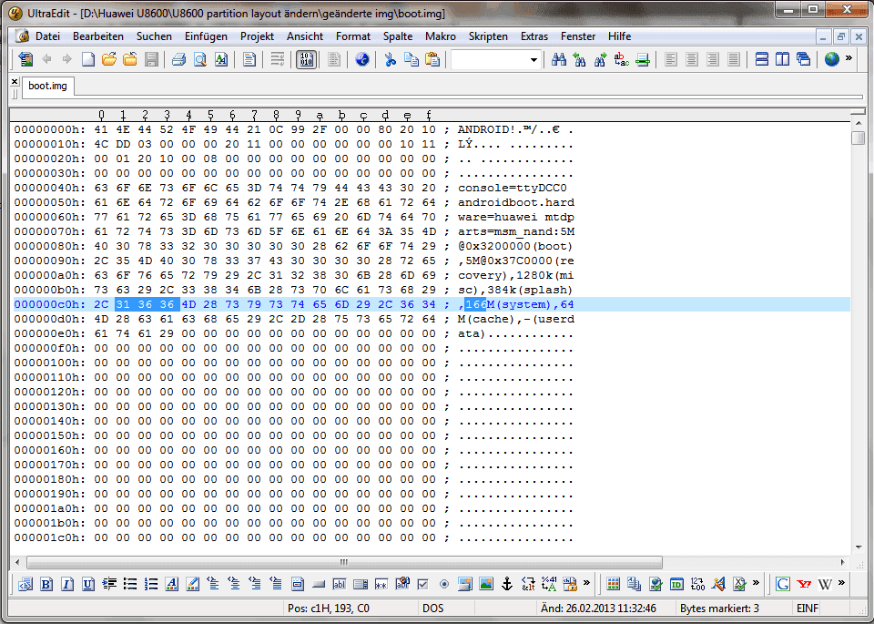

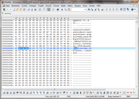

Du kannst die recovery.img sowie die boot.img aus meiner zip auch selbst auf die gewünschte Größe anpassen. Zip-Datei entpacken und dann die recovery.img und die boot.img mit einem Hex-Editor anpassen.
z.B Hex-Editor MX - Download - CHIP Online
Es muß zum Ändern der Größe der Systempartition nur jeweils ein Wert geändert werden. (In beiden Dateien auf den gleichen Wert)
Nach den Änderungen, die Dateien einfach wieder in die zip hineinziehen. Die alten Dateien werden dabei von den neuen ersetzt, zumindest wenn man winrar benutzt.
Im angehängten Beispiel steht die 166, für die Größe der Systempartition von 166 MB.
