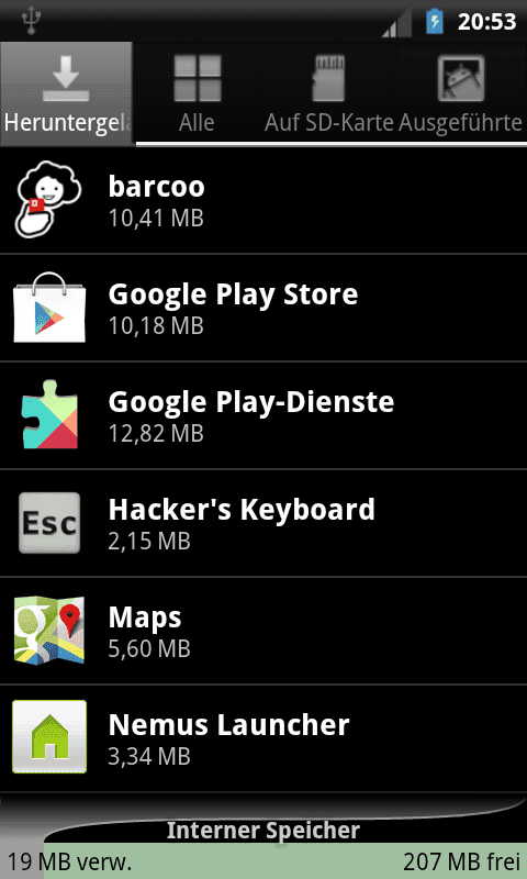

Jetzt habe ich es endlich geschafft, eine ext. Part. zu erstellen.
Danke für das TUT ;) - tolles Timing!
Auch k8500 - Patch funktioniert endlich bei mir. (hatte vorher nicht sauber geflasht...)
Das sind jetzt Traum-Werte!!!:scared:

Den Patch allerdings dann mit der cwm6. wie vorher gepostet.
Es läuft alles optimal (siehe Screenshot)
